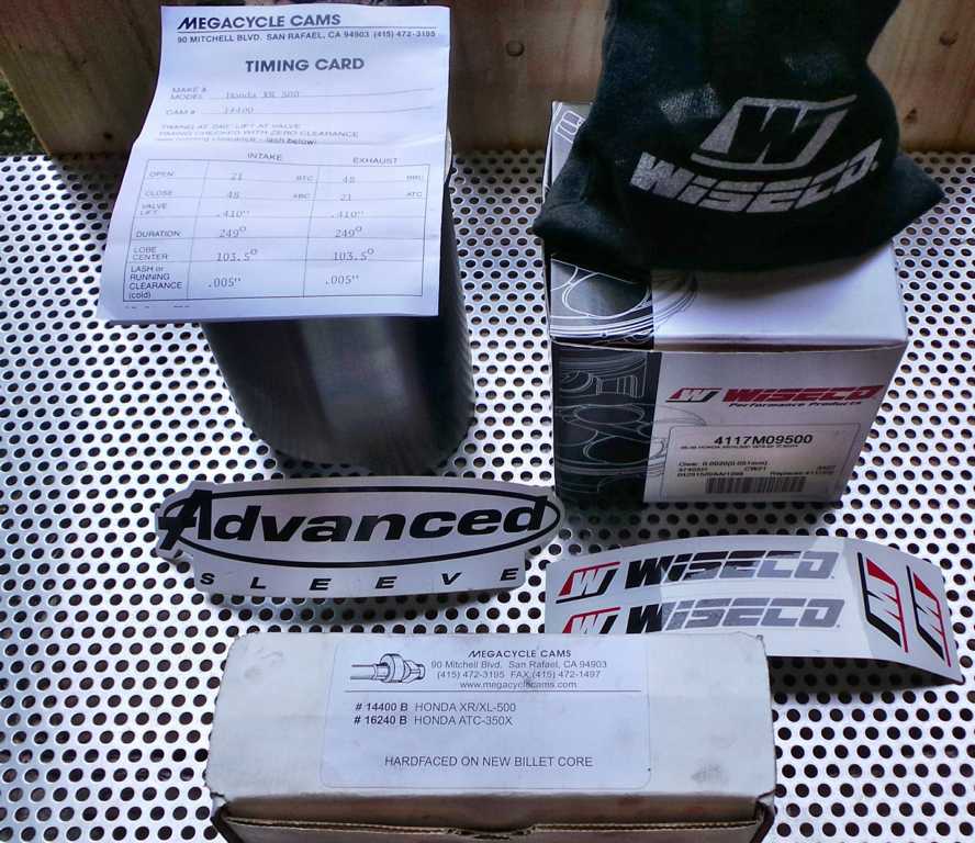

Preisfragen:
500cc oder 570cc? Welche Modifikationen sollte man am Motor vornehmen, wenn man auf 570cc gehen will? (damit der Kram nicht nach ein paar hundert km ausenanderfällt) Pleuel? Kompresssion? Ölkühler?
Ich bin nicht durch die ganzen 54 Seiten durchgekommen. Ist irgendwo eine Liste der vorgenommenen Änderungen?
Falls jemand interessiert ist kann ich einen CB250RS / 500 Bericht starten. Mein Bike wurde for neun Jahren in München gebaut und geTÜVt. d. h. der Umbau kann legal (fast :roll: ) in Deutschland gefahren werden.

Beiträge: 1240
Re: Projekt 570-ccm-Motor
Es ist an der Zeit. :wink:
Jetzt will ich`s wissen. 8)
Da geht noch was. :D :D :D
Wenn nicht jetzt - wann dann :?:

Beiträge: 4456
da wünsch ich dir mal viel spass....und auf ein wöchentliches protokoll der Arbeitsschritte.
p.s.
jetzt wären wir schon 4 mit 567ccm (vergiss den grösseren vergaser nicht)
Beiträge: 1240
peter hat geschrieben:....und auf ein wöchentliches protokoll der Arbeitsschritte.
Hallo Peter!
Ich kann wohl kaum etwas anderes verzapfen als meine Vorgänger. Die Arbeitsschritte
stehen doch fest und sind auch schon genügend dokumentiert. :roll:
Als Vergaser habe ich zur Wahl den Mikuni BST 40 oder Dellorto PHM 40.
Ein "Ausstellungsstück" wird es jedenfalls nicht und unsere wackelige Drehbank nimmt
es auch nicht so genau. :eek:
Schrauber, Tuner, Fahrer und schmerzfrei - wird schon werden. :wink:
Wow, cool :razz: :respekt: :balloon: :jump: !
Kann nur dazu raten. Ich bereue bis heute keine Minute, die ich in der Werstatt stand und die Mühle macht mir immer noch Mordsspaß!
Der Motor ist auch seit 19.000 gut gedroschenen km noch immer standfest. Dass ich inzwischen so wenig mit ihr fahre, hat nichts mit dem Mopped zu tun. Sondern nur damit, dass ich meine Zeit am liebsten mit meinem Kleinen verbringe. Natürlich auch gerne beim Moppedfahren. Aber dann halt nur im Gelände, denn er ist ja erst acht. Und dafür nehme ich die 570er nicht.
Ich freue mich auf deine Berichte und helfe gern, wenn ich aus der Ferne was beisteuern kann!
