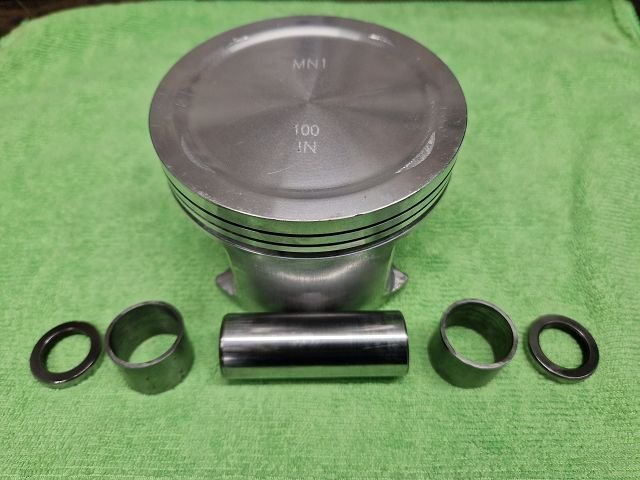

- Bei dem Wössner-Kolben bin ich mir nun doch wieder recht unsicher. Vermutlich kommen zu den 256 Euro für die Einzelanfertigung noch einmal ca. 60 Euro für Ringe und ein paar Euro für den Bolzen dazu. Muss ich am Montag noch einmal abklären - habe ich am Donnerstag in meiner ersten Euphorie nämlich gar nicht dran gedacht. Mit insgesamt 300-irgendwas-Euro nur für den Kolben wäre dann aber jedes Budget gesprengt. Dann würden doch wieder Wiseco oder JE-Kolben in die engere Wahl rücken.

Ich würde einen Wiseco Kolben Satz in 95mm vorschlagen, den gibt es standardmässig. Die Buchse hast Du ja bestellt, da würde ich noch einen Zylinder spendieren in den die Buchse eingarbeitet wird.

Neues von Wössner: Der Kolben kommt zum genannten Preis inkl. Ringe, Bolzen und Clips.

warum das Rad neu erfinden, wenn es schon Produkte auf dem Markt gibt die sich bewährt haben.
Da ist was Wahres dran. Die Wisecos scheinen bei Peter ja auch gut zu laufen. Habe auch in anderen Foren nichts schlechtes darüber gelesen. Wössner hat sie früher auch verbaut. Ist also bestimmt nichts gegen zu sagen.
Die Entscheidung liegt letzten Endes bei Dir
Ich sehe es so: Die Einzelanfertigung würde nur Sinn machen, wenn jemand eine zündende Idee hätte, was man an dem Kolben neues ausprobieren/verbessern kann. Dann würde ich mich schon trauen, das Geld in ein Experiment zu investieren.
Falls sich niemand findet, nehmen wir natürlich lieber bewährte Ware von Wiseco.

hab keinen wiseco drin !
habe einen mahle drin mit einbauspiel 4-5/100mm was recht wenig ist !
wenn wirs den schon genau nehmen ergibt der 95mm kolben genau 567.056995 ccm.
