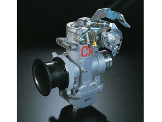

Hallo Gemeinde,
kann mich nicht entscheiden, wer hat Erfahrung, Motor 500ccm ungetunt 33PS. Bitte Infos. LG Dirk

ich würde einen funktionierenden originoolen Versager verwenden. Nochmal gucken, ob der Ansaugtrakt keine Kanten hat und dann ist das schon ziemlich optomal.
Es kann durchaus sein, dass dir ein überdimensionierter Vergaser kurzzeitig das Gefühl vermittelt, dass die Möhre besser läuft. Hast aber vorraussichtlich nicht lange Freude dran.
Sind ja hübsche Vergaser, die du da einstellst - ich würde mich aber ungern mit deren Anpassung/Einstellung herumschlagen müssen.
