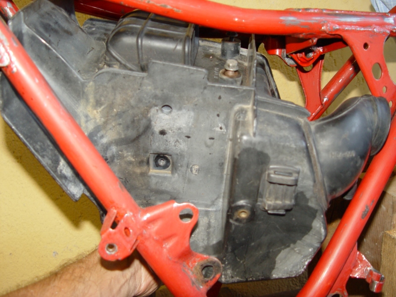

Den Luftfilterkasten gewaltfrei aus dem Rahmen heraus zu bekommen, ist eigentlich kein Kunstwerk. Man muß nur wissen, wie es geht.
Viel Spaß beim Probieren
Harald
Nach hinten links herum herausdrehen.

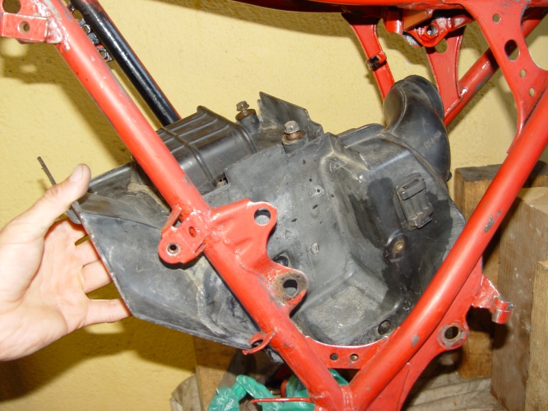

Nach unten ablassen. Das Hinterteil ist jetzt schon durch die Streben durch.

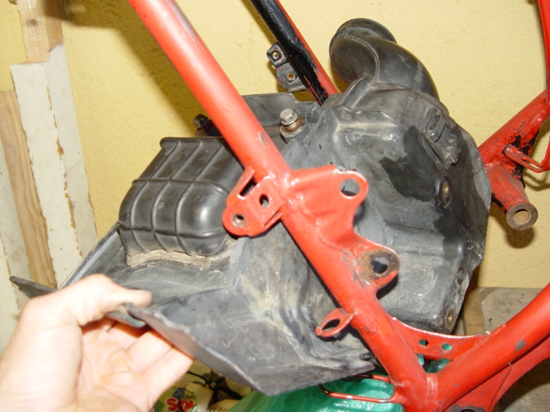

Leicht ablassen und nach rechts drehen.

Danke für den Tip!
Aber ich schwör, mit Gewalt geht es auch :lol:
Werd es nächstes Mal mit Deiner Variante probieren :)

Mein gedanklicher Fehler war ganz einfach, daß ich das Federbein nicht enfernen wolte !

genau das ist die problematik
den lufikasten kann man wirklich nur ausbauen wenn ALLES drumherum weggebaut wurde
ausser man macht es nach der "gewaltschraubermethode" :D :D
und dann ist die sache relativ easy rubus hat das perfekt gemacht

Yep, das Federbein muß draußen sein. Der Kasten ist das erste, was in den nackten Rahmen beim Zusammenbau reinkommt. Bis das beim Photomodell dann final der Fall sein wird, dürfte allerdings angesichts des derzeitigen Projektstandes wohl noch ein paar Jahre dauern. :cry:

Habe dass ganze auch schon versucht hatte Auspuff ab Batteriekasten , und was man so am Luftfilter noch so abschrauben konnte .
Ohne erfolg ! an den Finger war der Putz ab Rahmen versaut naja habe es dann gelassen . habe jetzt aber Motor draussen ,ist leider Tot werde dann mal bei dem ganzen aufbau Federbein und rad rausnehmen.
Mir kam es schon so vor als hätte die den Rahmen um den Kasten geschweisst.

161066s hat geschrieben:Mir kam es schon so vor als hätte die den Rahmen um den Kasten geschweisst.
:lol: Jipp, so isses! Hammse tatsächlich. Dabei haben sie ledier den Ausweg über dass ausgebaute Hinterrad übersehen.

noch mal ne doofe Frage an die Experten. Reicht es, wenn Vergaser,das Hinterrad und das Federbein ausgebaut sind beim Luftfilterkastenausbau, oder muss der Auspuff und evtl noch mehr weg, um den Kasten zu wechsen?
Günter
guenter HH
Beiträge: 869
Beitrag von guenter HH »
Kann die Frage jetzt selbst beantworten, für nachfolgende:
Hinterrad, Pro-Link Umlenkung, Federbein, Auspuff und Krümmer müssen raus, Vergaser hatte ich sowieso schon raus (vielleicht könnte der noch drinbleiben?), Motor und Schwinge können drin bleiben.
