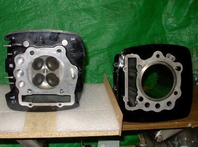

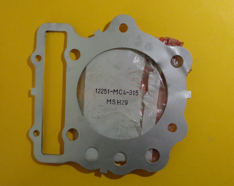

mir sind Zylinderkopfdichtungen (mehrlagig metall) zugeflogen die ich irgendwie nicht einordnen kann.
Besteht die Möglichkeit dass es sich um die ominösen Langbolzen-Dichtungen handelt da auf der Verpackung mit Handschrift vermekt ist : XL500SC.
Wäre um jeden Hinweis dankbar.

Aus wievielen Lamellen besteht das Dichtungspaket? Aus 3 oder aus 5?
Diesen Typ kenne ich, allerdings mit nur 3 Lagen.

Ja - sieht so aus als wären die das. :heiss:
Die waren doch nie lieferbar.

rubus hat geschrieben: 20. August 2021, 10:24 Aus wievielen Lamellen besteht das Dichtungspaket? Aus 3 oder aus 5?
Das Teil besteht aus 3 - Lagen.

hbmjka hat geschrieben: 20. August 2021, 10:49 Die waren doch nie lieferbar.
Hab sofort bei mir, in minimaler Stückzahl.
Danke, dachte ich's mir. Daraus folgt freilich eine höhere Verdichtung gegenüber dem Standardaufbau.
