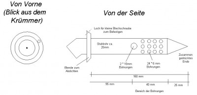

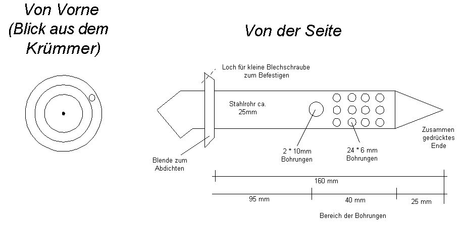

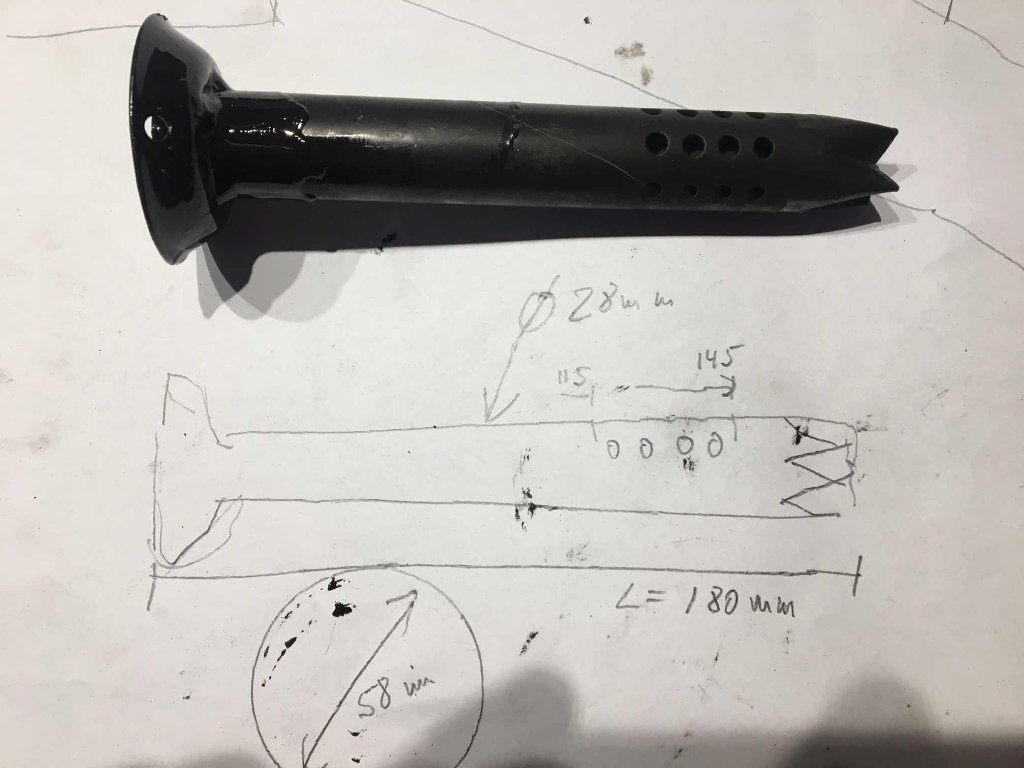

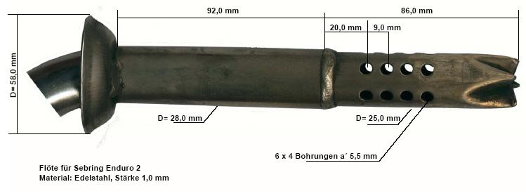

ich habe schon öfters gelesen das manche den Einsatz für den Sebring Enduro suchen bzw die Maße. In der Bucht gibt es das Teil für 70 € :mrgreen:
Man kann es sich für 5 € auch selber bauen - ist wirklich kein Hexenwerk.
Ich baue gerade den Sebring neu auf und hatte auch den DB-eater in der Hand. Habe mal eben die Maße genommen und aufgezeichnet.
Irgendwann hilft es bestimmt mal jemanden .
Roger

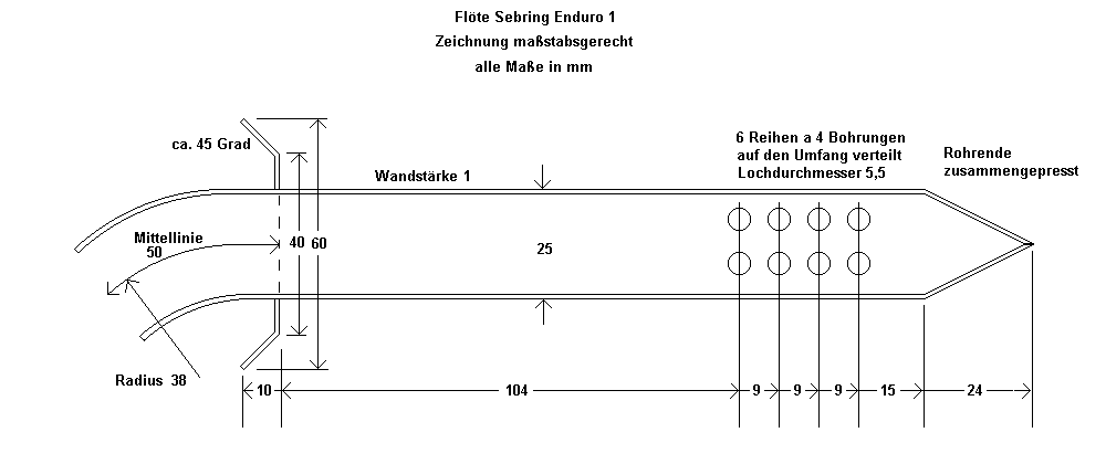

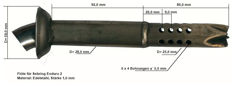

Oder hier:
Beiträge: 517
Re: DB-eater / Einsatz für den Sebring Auspuff - Zeichnung
oder hier
Zorc22
Beiträge: 302
Registriert: 16. März 2019, 18:41
Beitrag von Zorc22 »
wußte ich nicht. Interessanterweise sind die Maße ja nicht alle die selben. Aber es gab ja auch verschiedene Sebring Enduro.

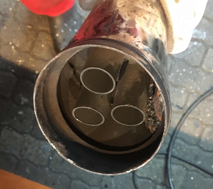

Innendrin ist er ja auch recht aufwändig aufgebaut, durchaus nicht nur ein zusammengeklüteter Auspuff.
Ich musste ja nun den Sebring der XLR an meine XLS anpassen. Mit einem Federbein will ich ja nicht fahren.

an ende des geraden Rohres - da wo das konische Stück anfängt - sitzt eine Prallwand mit den drei Röhren.
Das geht Richtung Endtopf und endet dort. Ab da geht es wieder in drei neue Röhren - aber seitlich versetzt. Wohl wegen der Umlenkung.
Im Topf läuft es nochmal gegen eine Prallwand und dann zum db-eater ( oder auch nicht :mrgreen: ).
