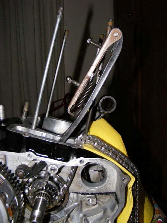

Hallo Peter,
Du hast einen manuellen Sapanner. Auf der Teilezeichnung ist es der rechts oben. dieser wurde bei der "S" verwendet.
Meines Wissens musst Du zum Spannen die Schrauben lockern. Dann spannt sich die Kette. Danach die Schraube und Mutter wieder festziehen.
