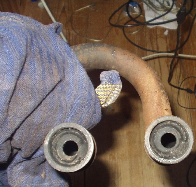

hi!
so nach langer zeit is der krümmer nun mal ab....drosselscheiben sind drin....das loch für die abgase beträgt nen geschätzten zentimeter... macht dann doch sinn die rauszumachen. dann hab ich denk ich mal die 18 kw.
gruß phil
Beiträge: 4184
Hi Phil,
ran an die Feile und los, hast ja ein wenig zu tun, bis alles raus ist.
Auch vom Gesetzgeber her sollte es passen. Einzig Deine Versicherung solltest Du in Kenntnis setzen.

Beitrag von XL 250r »
so drossel scheiben sind draußen....moped beschleunigt super....macht wheelies wo ich eigentlich nicht will *grinz
alles wunderbar
