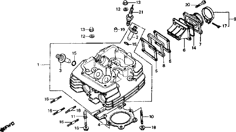

laut microfiche hat die xr500r bj 81 (einvergasermodell) ein plätchenventil., bzw dieses 2x. das ist rechteckig und sitzt zwischen kopfe und ansaugstutzen.
zwischen den beiden plächenventilen sitzt noch eine wärmeisolator. auch die xr500rd bj 83 und 84 hat ein plätchenventil. dies allerdings sitzt direkt im kopf.
hier mal ein bild, wo ich meine du brauchst nr 5 zwei mal
meinst du das?

ich brauche Nr. 5 zweimal und die Nr. 8 einmal, bzw. habe ich mir diese Teile schon bei Honda bestellt. Jetzt benötige ich aber auch noch die Nr. 6 welche ich als Membran bezeichnet habe. Bin mir bei der Bezeichnung nicht so sicher!
Aber die Nummer 6 kostet neu ca. 180€. Ist sehr viel Geld für ne alte Maschine. Vielleicht kaufe ich mir dieses Teil Anfang der nächsten Saison(September ist bei mir Schluss) . Falls ich die Nr. 6 gebraucht irgendwo bekommen könnte, sagt mir bitte Bescheid. Bis jetzt habe ich auf der Suche nach einer gebrauchten Membran(Nr. 6) noch kein Erfolg gehabt!

Die Chance, das Teil gebraucht zu bekommen sind leider sehr klein, soweit ich weis liefen von dem Modell (81er) in Deutschland nicht vielmehr als 20 Stück.
In Amerika siehts genauso düster aus, da bekommmt man zwar den Membrankäfig, aber die Zungen sind so gut wie immer ab.
Falls ich es nächste Woche zu meinem Teiletandler schaffe, werde ich Ihn mal bitten ein paar Membranen auf den Tisch zu legen, die zumindest von der Geometrie her in den Kopf passen.
Wenn jemand anderes besser Bescheid weis, bitte kurz Info. Wir (ich hab dasselbe Problem, bei mir hat ein leistungssuchender die Membran rausgeworfen) können ja mal versuchen rauszubekommen, welche Membran da verwendet wurde, sagen Wir mal von Boyesen, da ich mir ziemlich sicher bin, daß Honda sich die Membran nur aus einem von Ihren Zweitaktcrossern "ausgeliehen" hat.
