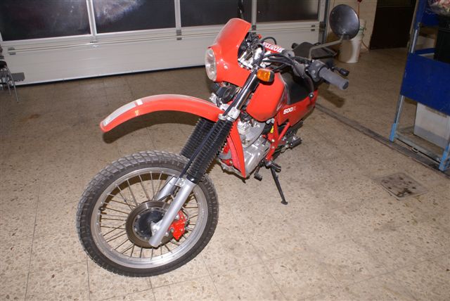

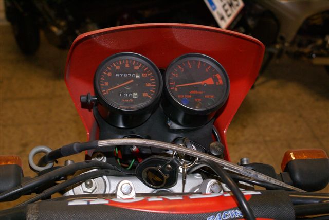

Beitrag von herbie »
Ich habe seit einem Jahr alle Teile (Gabelbrücke oben unten, Gabel, Vorderrad, Bremszzange und Handbremszylinder) einer PD04 eingebaut. Alles bei Ebay ersteigert zusammen ca. 380 Euronen. Neu Gabelsimmeringe und Lenkkopflager gekauft und ein paar Stunden Arbeit und fertig. Seither macht das bremsen Spass! :razz: :razz: :razz:
Die meiste Arbeit waren die Armaturen.
Vermeiden sollte man z. b. eine Gabel der Pd04 und ein Vorderrad einer Pd03, das passt nicht zusammen.
Viel spass bei der Arbeit und viel Glück bei Ebay
Herbert

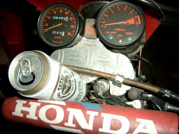

Beiträge: 1724
Hallo Herbert!
Sieht cool aus, und endlich vorne keinen Schlauch mehr kaufen was! :razz: Die Lenkradschlossfunktion hast du auch in Funktion!?! Bei mir siehts so aus (PD03), hab mit Riffelblech getarnt! Die Bremsleitung hält sogar ne Dose Bier bei voll Fahrt fest!! :razz:
