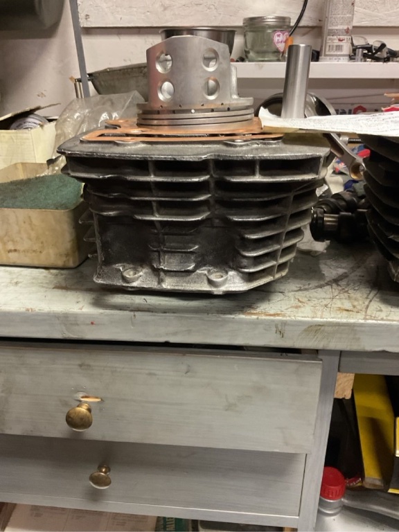

Puh da ist mir was zugelaufen.

Hast du diesen Zylinder grade gekauft, der bereits auf 600 aufgebohrt ist mit erleichtertem Kolben dazu?
Hatte der Verkäufer dieses Projekt hier schon mal vorgestellt?
Seinen Namen wirst du ja wissen, das könnte bei der Suche nach seinen Beiträgen helfen...
Beiträge: 4445
Re: 600 ccm
Diese Kit ist original von Frankreich und beinhaltet Zylinder kompl. mit Kolben.
Habe dasselbe Kit Ende 2021 nach Hamburg verkauft.
https://www.xl500.de/abcdef3.2/viewtopi ... cm#p128670

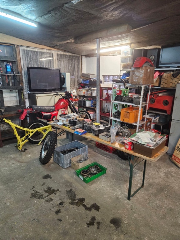

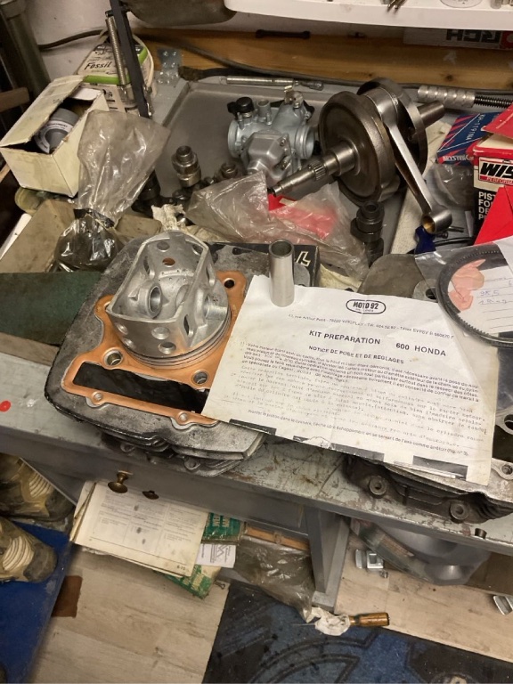

Habe einen Fundus erstanden, das wollt ihr gar nicht wissen.
Lag alles 35 Jahre im Regal.
Das Set besteht aus einem Zylinder, sind ja Nachgüsse , 3 Kopfdichtungen und 2 Kolben mit Ringen und Bolzen. Dazu die originale französische Montageanleitung :D
Der Bericht über den kaputten Kolben macht mich schon etwas nervös, aber ich werde den mal versuchen.
Werde da gerne drüber berichten.
Beiträge: 1632
Re: 600 ccm
Hier ein kurzer Eindruck.
Eigentlich nur Motorteile
Neue Kolben mit gehohnten Zylindern
KWs
Nockenwellen
Zylinderköpfe
Alles kein Schrott

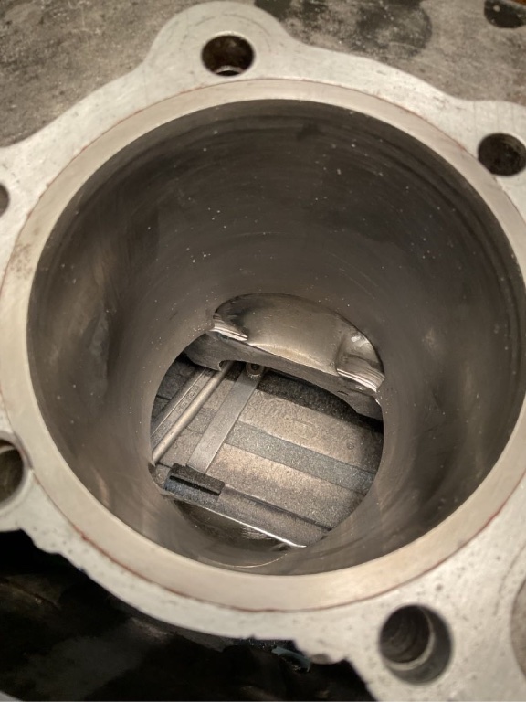

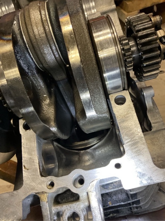

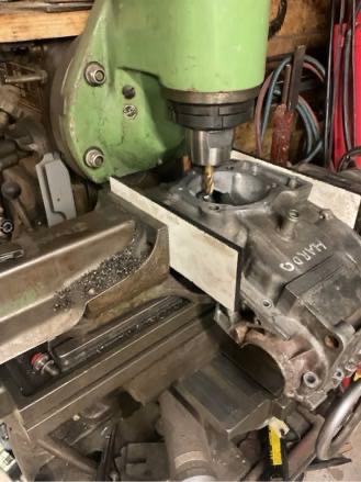

So,
es geht los.
Erst mal das Gehäuse für die Buchse größer machen.
Hat doch länger gedauert als ich dachte.
Bin da überall mit der Fühlerlehre bei gegangen und habe auch die KW mit Kolben gedreht um zu schauen ob da was klemmt
