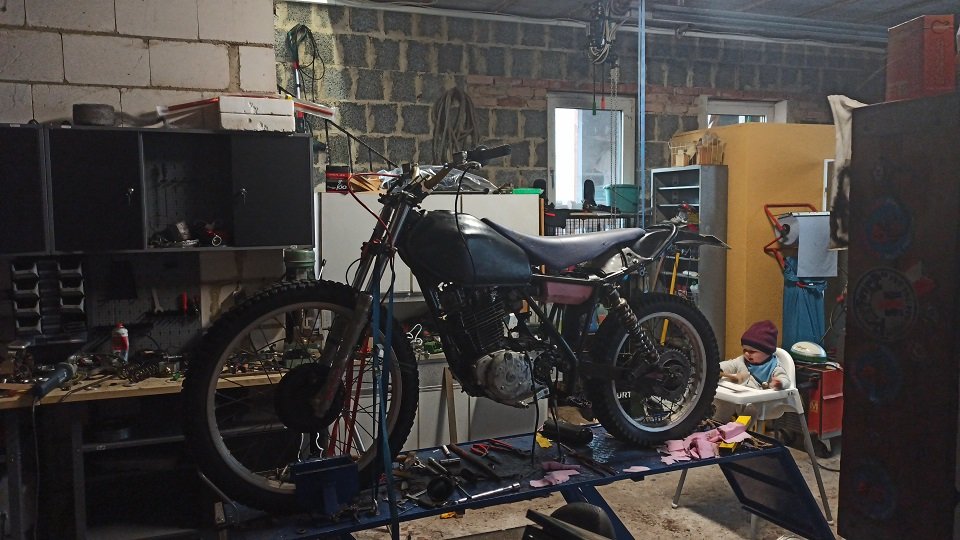

nach langer Pause hab ich jetzt endlich an meiner xl weiter machen können habe heute die schwierige gegen der Dr eingepasst sieht jetzt echt Klasse aus hab auch noch die Achse und die Ketten Spanner der xl verbaut. Mit den bitubos und gut Vorspannung scheint das ein richtig gutes Setup zu werden. Bei der Gabel hab ich mich jetzt nochmal für das Original entschieden weil das 23 er Rad eben geil ist.
Motor wird nächste wo gegen zusammen gesteckt.

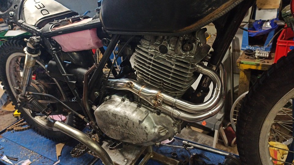

Hay liebe Leidensgenossen
nun ist es mal wieder soweit ich habe an meinem Projekt weiter gemacht Motor zusammen gesteckt Kotflügel eingepasst schwinge montiert.
und mittlerweile gibt es ein stück .

Beitrag von luke570 »
habe auch noch eine andere Sitzbank in meinem Sammelsurium gefunden welche ich vielleicht mit einem kleine unterbau auch darauf passend machen kann. Der Auspuff End Schalldämpfer wird wohl diese Position behalten. Das mit TÜV hab ich weitestgehend mal hinten angestellt seit ich en zweite hab ist die für die Straße zugelassen ich werde die hier trotzdem mal dem TÜV Prüfer vorführen und mal schauen was der dazu sagt. der krümmer ist von na xr400 den hat mir eine freund um geschweißt das er passt.

Sehr schön deine Fortschritte!
Die erste kurze Sitzbank finde ich passender als die längliche, die ist viel zu modern!
Am besten gefällt mir aber dein Lehrling am Heck der hoffentlich sehr gut aufpasst!
luke570
Beiträge: 115
Re: Xl 500 s Trial umbau
;D ;D
ja der war ein wenig abgelenkt von seinem Holzhammer:-D
Beiträge: 4171
Wenn er den Holzhammer gut beherrscht gibt es die nächste Steigerung!
Und welche Sitzbank wird es nun?
Der sehr kurze Auspuff wird wohl beim TÜV Probleme machen.
Soweit ich weiß gab es mal ne Regel dass der mindestens bis zur Hinterachse reichen muß.
Oder gilt das nicht mehr?
