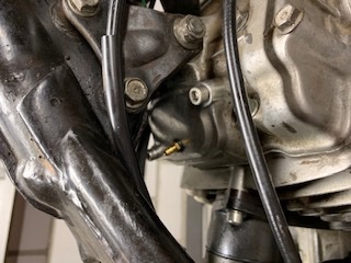

Hallo Forumsgemeinde,
Ich habe vor Kurzem eine XL500S BJ 80 ergattert und überhole diese gerade. Beim Einstellen des Ventilspiels ist mir dieser Ventildeckel mit Entlüftungsbohrung aufgefallen (eingangsseitig). Das ist doch nicht Serie oder?
Markus

HondaMarkus hat geschrieben: 3. März 2019, 08:32 Das ist doch nicht Serie oder?
nein, ist nicht Original, wird aber gerne gemacht, hab ich auch dran!

Hi Thorsten,
Danke für die Info.
Einlassseite ist also korrekt? Herrscht da so viel Überdrück? Sollte da noch ein Schlauch dran? Kann mir vorstellen dass da Öl raussifft...
Markus

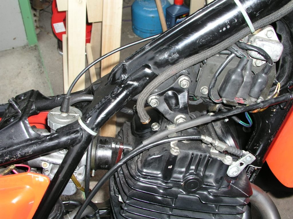

auf jeden fall nen schlauch drauf machen und in den luftfilterkasten oder zum ritzel führen damit da oben kein dreck oder wasser rein kann.

Glaubensachen sind echt schwierig. Also ausprobieren.
Dafür habe ich bei mir genau so eine Entlüftung eingebaut. Schlauch drauf und hoch damit zum Lenker, kleiner Knick am Ende.
Zylinderkopf ist seit dem Einbau sowas von trocken.
Von mir gibt es dafür einen Daumen hoch. :bindafür:
Glaubensfrage geklärt.

Sieht ja nett aus.
Mal sehen ob es langfristig das Kopfölen verhindert.
Wie lange fährst du jetzt schon damit?
Da jetzt der Gegendruck minimiert ist hast du wieviel PS mehr?
Irgendwas spürbar?

Kristian hat geschrieben: 6. Januar 2021, 12:20 Sieht ja nett aus.
40 Jahre und 30´000 km
