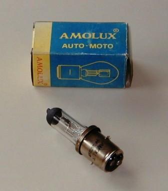

Hallo Helmut,
reden wir von dieser H4 Lampe ?

Nein, meine hat einen Blechkranz zur Lochabdeckung wie bei der 12 V H4 Birne. Benötigt auch einen anderen Lampeneinsatz (Spiegel und Glas).
Helmut

das tät mich aber auch interessieren. wo hast n du ne 6V H4 birne aufgetan. hatte ich für meine DR auch gesucht bin aber nicht fündig geworden

die gibts in der Bucht oder bei Amazon.
Mit PX 43 T Sockel oder auch als BA 20 d.
Gruß Uwe
