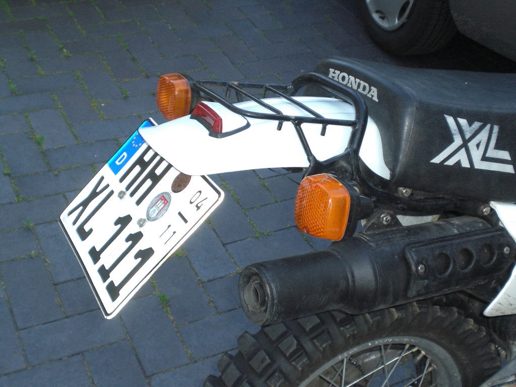

Habe mir dieses LED-Rücklicht auf den Acerbis Kotflügel montiert nach meinem Stunt auf dem letzten XL-Treffen.
Das Bremslicht ist integriert, mit E-Zulassung. Nur die Kennz.-Beleuchtung ist extra unter dem Kotflügel (LED-Streifen mit E-Nr.).
LEDs arbeiten generell mit 3 bis 3,3 Volt.
Daher wird meist ein Spannungsbegrenzer eingebaut, somit dürften diese Leuchten bei 6V-Versorgung genauso hell sein wie bei 12 V.
Nur wenn die Spannung über einen Widerstand ("Spannungsteiler") runter gesetzt wird dürfte die Leuchte bei 6V zu dunkel sein.
Einfach mal ausprobieren. Habe alles bei KEDO gekauft.
OK. die Blinker müsste ich auch noch auf kleiner umbauen. Irgendwie bleibe ich immer an irgendwelchen Bämen hängen und muss die ständig gerade biegen... :?
