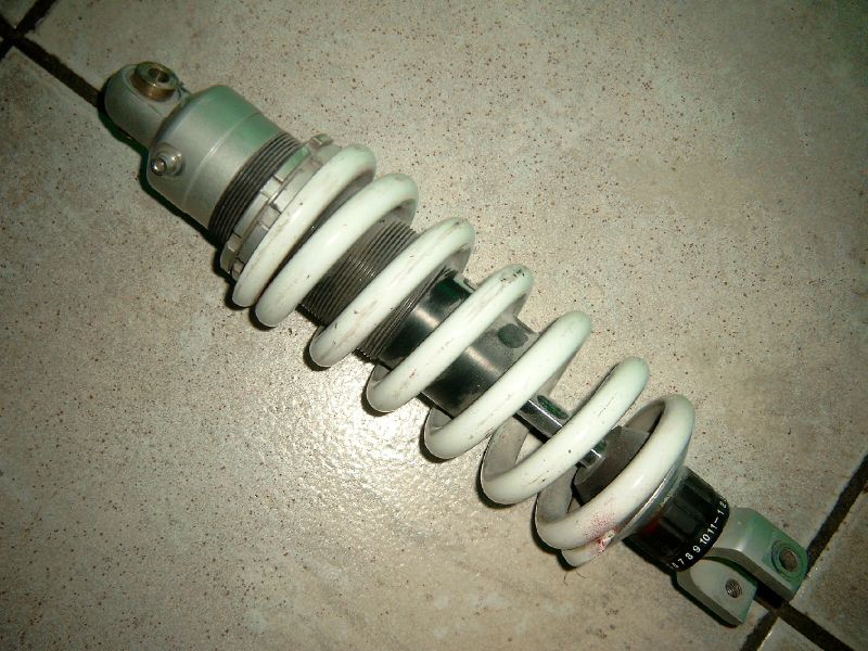

Federbein wurde XL 350 R schon verbaut meines wissens gibts da Baujahrmäßig keine unterschiede! Einbaulänge unterscheidet sich um 40 mm, was schon einiges ist(Federweg bin ich jetzt überfragt)! ! Maße von mitte Auge zu mitte Auge findest du hier! Die Länge der Federbeine von XL 350 R und XL 600 R ist identisch, ich hab mal wo gelesen das es bei dem 600 R teil Probleme im Außendurchmesser der Feder geben soll! (Höherlegung hab ich als Standgeblässe nich nie probiert :wink: )!
