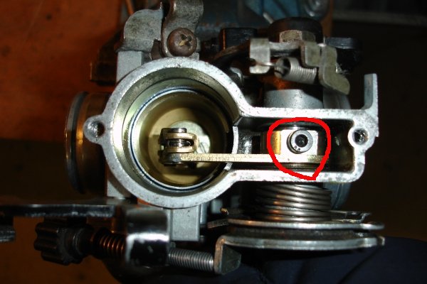

Puh,
oder die Schraube die die Welle mit dem Hebelarm verbindet ist locker.
Da muss nur der schwarze Deckel oben ab, dann sieht man Die schon
Re: schwer zum antreten, wenn halb warm
@Jörg: Stimmt, das könnte die einfachste Lösung des Problems sein.
Ist zwar nicht urplötzlich da, aber es deutet auf so ein Verhalten hin.
@Kristian,
Ich meine der Choke hat 2 Rasterstellungen die durch eine federdruckgelagerte Kugel in seiner Stellung gehalten wird.
Ist in den meisten Fällen verrottet und die Kugel ist festgegammelt, sodass die Funktion, die Kugel hält den einseitig abgeflachter Stahlsift mit den kleinen Bohrungen im abgeflachten Bereich in seiner Position nicht mehr dafür sorgt, dass der Choke oben bleibt.
Baut man das auseinander und es ist nicht vergammelt, findet man in der Regel die wegfliegende Kugeln nicht mehr oder auch noch die Feder nicht mehr
Weiter sorgt ein ausgeschlagenes Hebelsystem im Vergaser zwischen Welle und Schieber, die beiden Bolzen sind ausgeschlagen oder sogar locker,dafür, das die Leerlaufanschlagschraube ein gewisses Spiel an der Schieberhöhe nicht verhindern kann.
