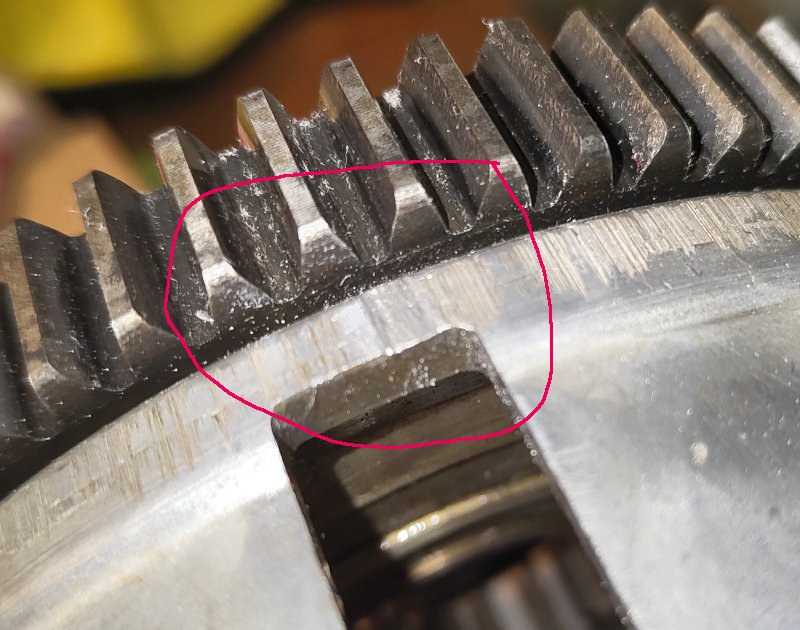

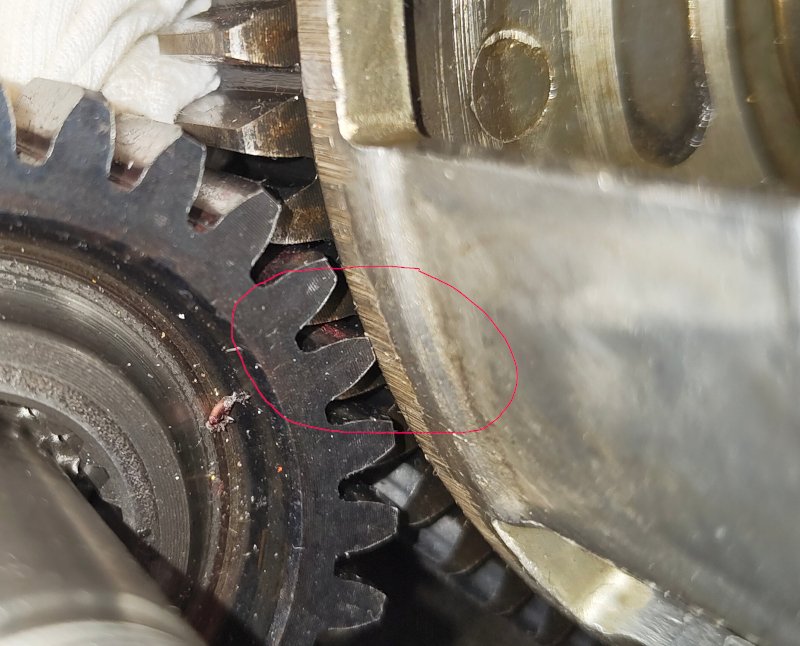

Durch hohe Laufleistung oder zu wenig Kupplungsspiel ist der Kupplungskorb eingeschlagen
ist die Ursache !
Dann hängen die Scheiben und Beläge in den Zahnungen fest und viel Kraft wird benötigt sie trotzdem zu trennen -
beim schließen geht es schneller als gewollt… fährt sich total doof .
Abhilfe :
Glätten der wellenförmigen gewordenen Anlageflächen mit einer 4kant Feile danach feinschliff
Es müssen Innen und Außenkorb bearbeitet werden ,
Bild 1 so glatt soll es aussehen
Bild 2 zeigt die üblen Einlaufspuren
Das Ergebnis wird euch überraschen wie gut die Kupplung dann geht , halb so viel Kraft notwendig und definierter Druckpunkt - wie neu.
Klar wären Neuteile besser aber kaum zu bekommen und Gebrauchtes nicht besser als was ihr selber habt.
Zeitaufwand na so 2 Stunden.
Also ran an den Speck

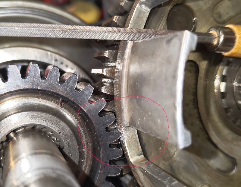

Und wenn der Kupplungskorb schon mal draußen ist, hier noch ein Tipp.
Bei eingebauter Kupplung ist es nicht möglich die Steuerkette zu wechseln, weil diese hinter dem Antriebszahnrad liegt und man das Zahnrad nicht am Kupplungskorb vorbei abgenommen bekommt. Es geht lächerliche 0,2 mm, so ein Ärger!
Also am Kupplungskorb an einer Stelle diesen Hauch von 0,2mm Material abnehmen und schon kann das Zahnrad der KW genau an dieser Stelle abgezogen werden. Nein, ich glaube nicht, dass dadurch eine massive Unwucht entsteht.
Hier die Bilder:
Hier die Bilder:
