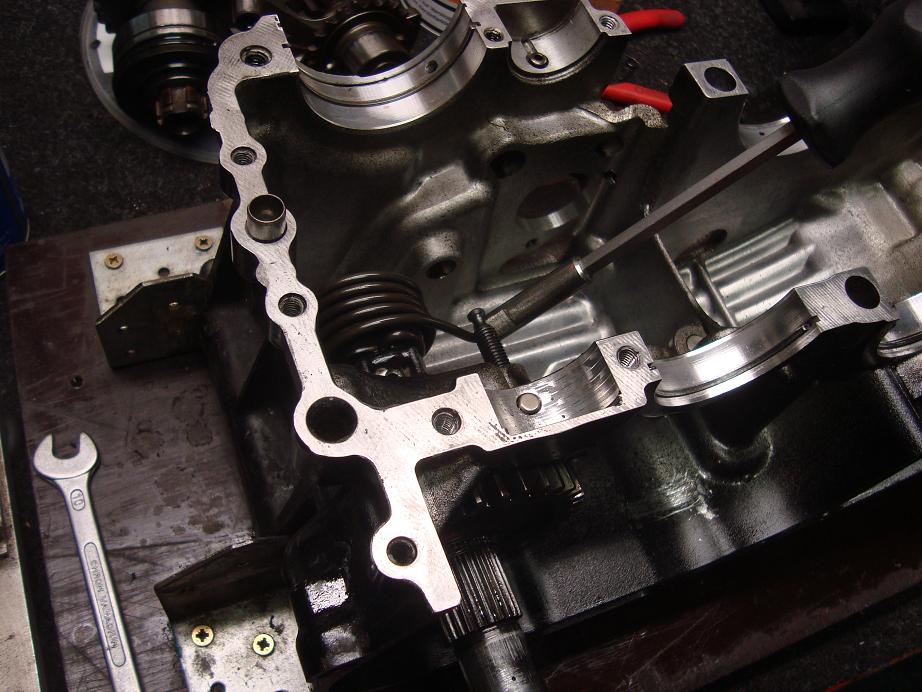

Hier mein Werkzeug zum Kickstarterfeder Ein-und Ausbau.
Ist ein Schraubendreher mit Bitaufnahme, an dem eine Seite flachgeschliffen wurde.
Geht so absolut Stressfrei.

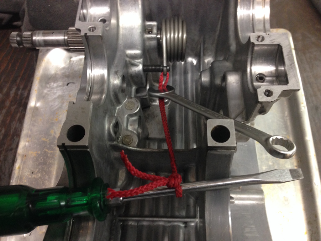

Nylonschnur und Gabelschlüssel geht auch wunderbar.

Habe mal ein Bild von einer alternativen Methode gemacht:
- Dünne Schnur um den Haken
- Schnur mit Schraubenzieher locker nach vorn (Richtung KW) ziehen.
- Schnur mittels Gabelschlüssel nach unten und zur Schraube dirigieren.
Absolut easy. Anschließend muss man die Schnur nur kräftig herausziehen. Das ist alles. Hoffe, es gefällt ebenfalls …

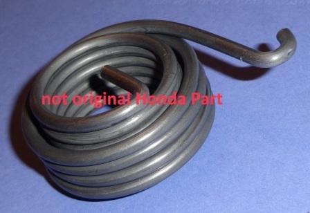

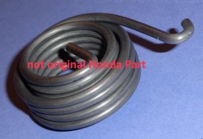

Kickerfeder gibts noch zuhauf leider ein wenig teuer .. aber es gibt sie in neu !
Sind bei mir käuflich zu erwerben.

Ist das deine originale oder die alternative?
Re: Kickstarterfeder
Meinst du meine?
- Beiträge: 6301
Nein, ich meine die von Peter angebotenen
das ist die Alternative siehe auchvolkerxl hat geschrieben:Ist das deine originale oder die alternative?
