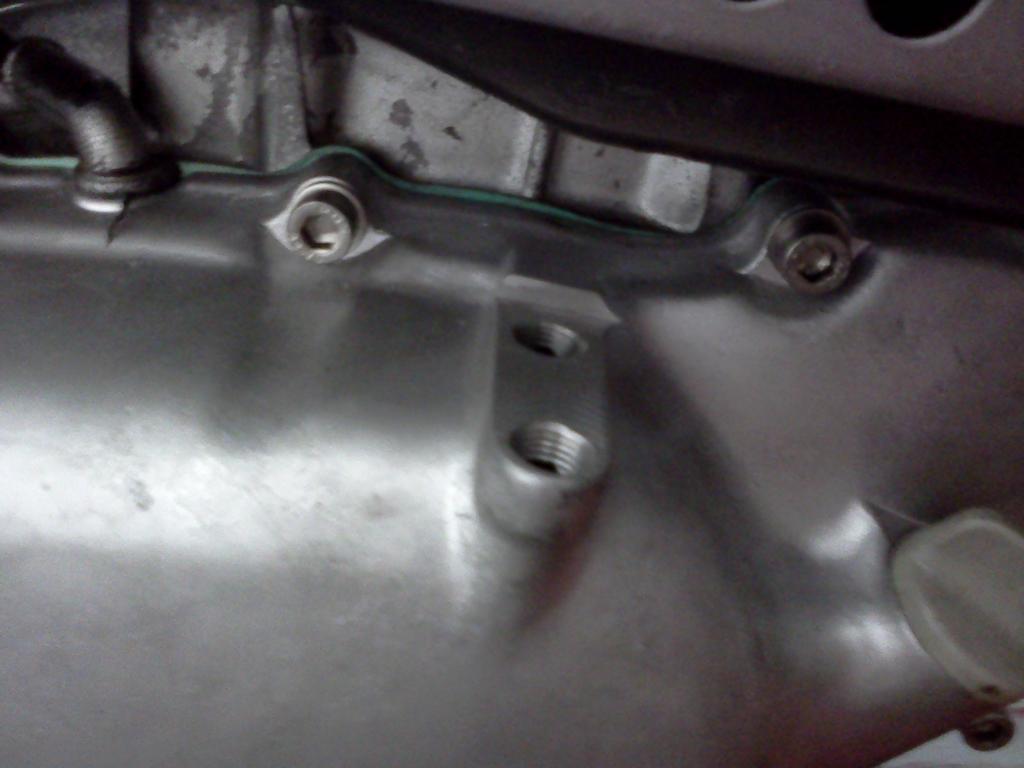

also hier sind mal ein paar Bilder von der ganzen Sache:
Der rechte Motordeckel. Der Ölkanal zwischen beiden Anschlüssen ist verstopft.
Die Vorlage habe ich hier aus dem Forum: http://www.xl500.de/abcdef3/download/fi ... d=1624&t=1

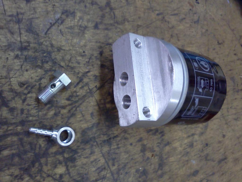

Der Ölfilter soll vor dem Rahmen mit einem Blech an dem Blech befestigt werden, welches Rahmen und Motor verbindet.

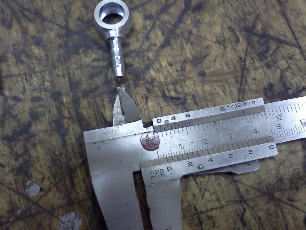

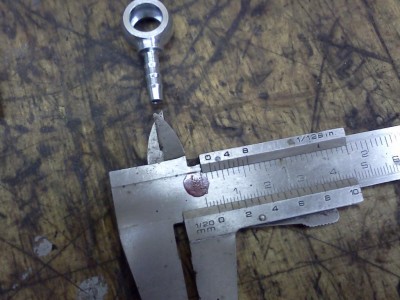

Und hier der Querschnitt, der mir Sorgen macht. Das der Durchlass durch dieses Düsenstück oder was das auch für ne Funktion hat nochmal stark reduziert wird hab ich ganz vergessen
Meint ihr das geht klar mit den Hohlschrauben, oder soll ich mir besser andere Kaliber besorgen?

Kannst Du Angaben zum Filter machen? Was für ein Gehäuse hast Du da, schaut selbst gemacht aus? Fräse und Drehmaschine Daheim oder in der Arbeit?

@Oma: Wegen dem Filter muss ich mal gucken. Der ist von Hengst, den Rest hab ich grad nicht im Kopf.
Hinter dem Motor hatte ich zuerst auch geguckt, allerdings keine vernünftige Stelle gefunden wegen dem Entlüftungsgewürge. Ich wollte den wie oben geschrieben vor dem Rahmen an dem Verbindungsblech befestigen. Da ist der relativ sicher bzw. ich müsste echt Blöd landen.
Fräse und Drehmaschine wäre toll, aber nein. Das Gehäuse hat mein Vater gemacht. Ich als blöder Student kann sowas leider noch nicht, will es aber noch lernen.

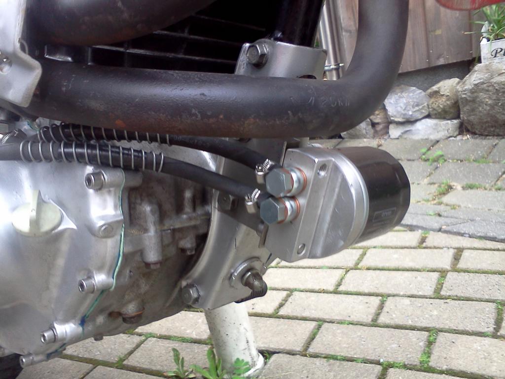

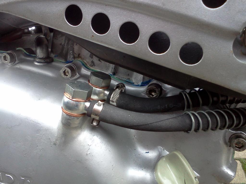

hat jetzt leider etwas länger gedauert, aber heute bin ich ne kleine Testrunde gefahren und es klappt.
Wegen dem Fließwiderstand vom Ölfilter ( ein hengst h97w06, wurde ja gefragt): ich war beim Anziehen der Schrauben zu vorsichtig, und auf der vom Filter abfließenden Seite kam Öl unter dem Dichtring hervor. Nach etwas mehr Vorspannung war dann alles dicht. Das dürfte aber zeigen, dass der Filter kein allzu großes Hindernis für den Ölstrom darstellen sollte. Hier noch zwei Bilder. Die Aufnahme für den Filter wird noch verstärkt. zwischen Krümmer und den Schlächen ist übrigens genug Platz. Sieht auf den Bildern sehr knapp aus.
Gruß, Max
