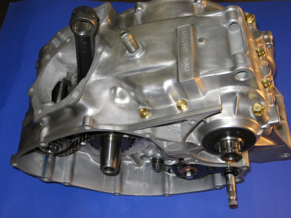

soo nach einer langen Schraubernacht hab ich den Motor (unterhalb) so gut wie fertig. Der rechte Deckel ist noch nicht montiert da ich noch die Anschlüsse für den Ölkühler anbringen muß.(Das wäre in der Nacht bei dem ganzen Bier nichts vernünftiges mehr geworden).

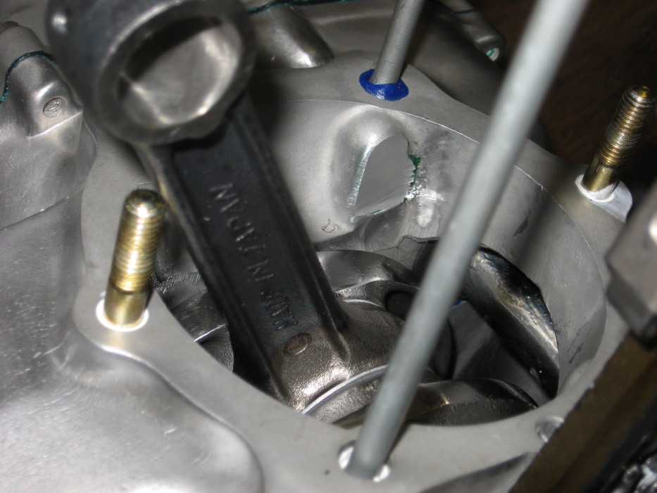

wichtig ist das das Kurbelgehäuseoberteil an dieser Stelle mind. 1,6mm abgefräst werden muß. Ansonsten stößt der 95mm Wiseco Kolben an diesem Vorsprung an.

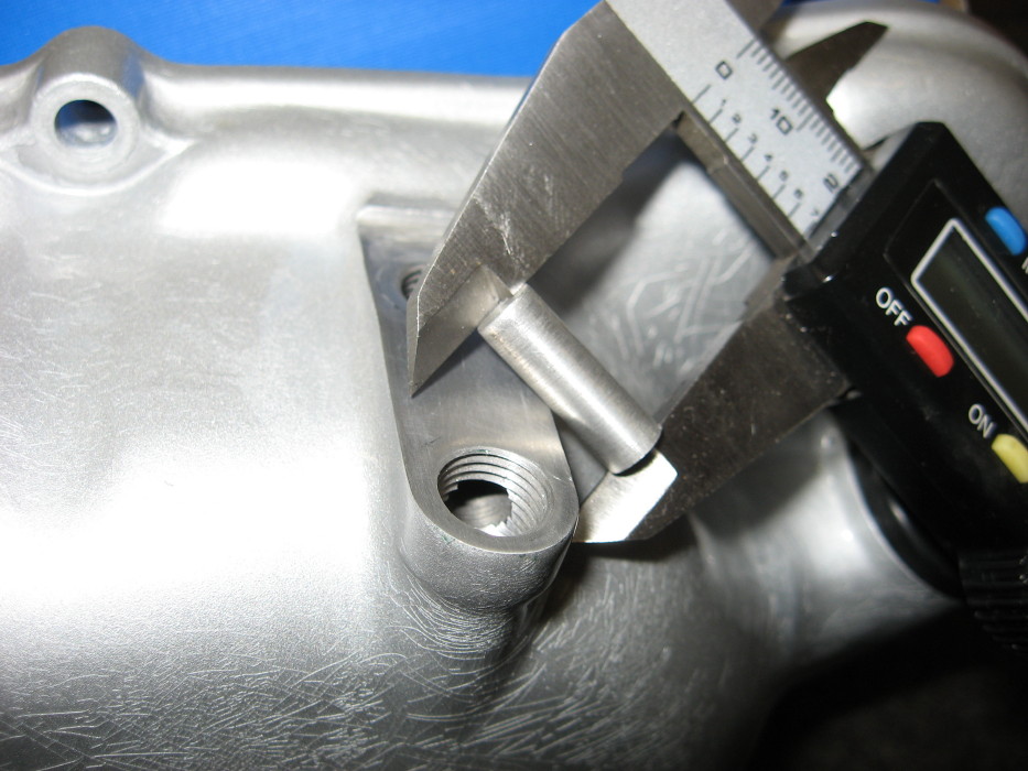

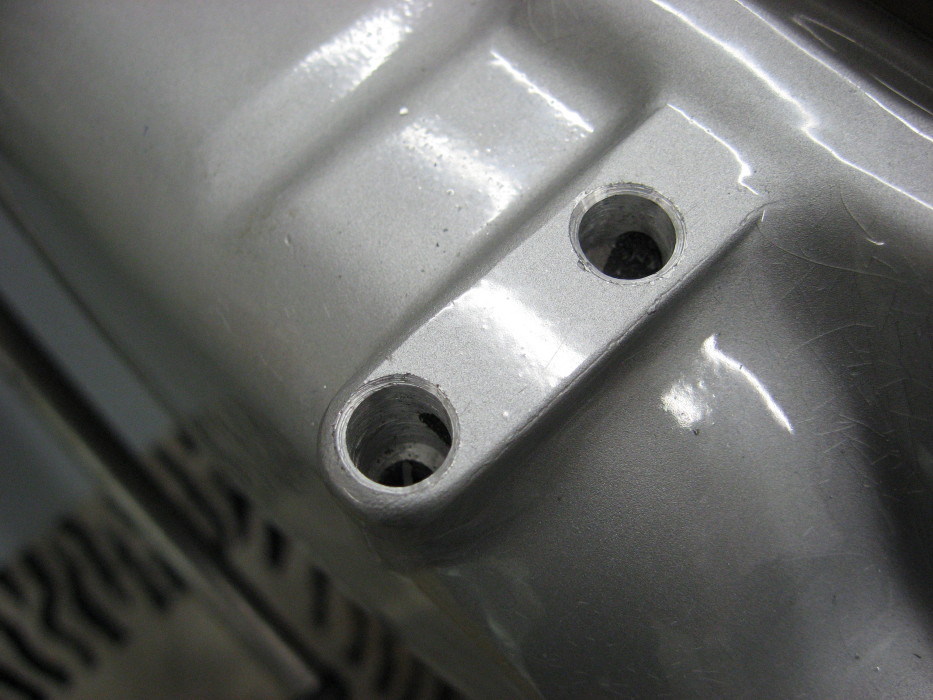

so bin jetzt kurz davor den Kupplungsseitendeckel zu montieren. Natürlich werde ich auch meinen 570 Reservemotor mit einem Ölkühler versehen und stelle hier mal einige Bilder mit Kurzanleitung vor.
Der erste Schritt beinhaltet das auf bzw. anbohren des vorhandenen Ölkanals im Seitendeckel. Da ein Feingewinde der Größe 10 x 1,0 geschnitten wird, sollte die Bohrung letztlich mit 8,3-8,5mm aufgebohrt werden und anschließend zur leichteren Führung des Gewindebohres angesenkt werden.
Lieben Gruß und frohe Weihnachten

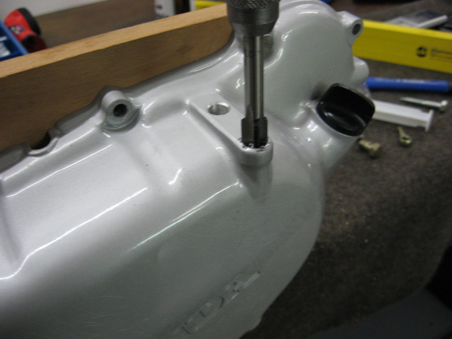

Es folgt das eigentliche Gewindeschneiden. Bitte unbedingt darauf achten das der Bohrer genau senkrecht eingedreht wird. Als Schneidmittel wir Spiritus verwendet.

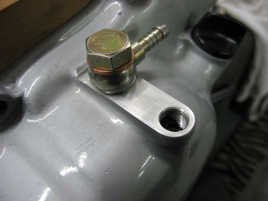

Das schwierigste an dem Umbau ist nachher eine genaue plane Fläche zu erstellen. Da muß sehr vorsichtig gefeilt und geschliffen werden. Die Dichtfläche ist an den Seitenflächen äußerst gering. Eine unebene Fläche kann durch die Kupferscheiben später nicht bzw. kaum ausgeglichen werden.
Der Ölkanal zwischen den Ringstutzen wird verschlossen indem man aus einer 6mm Aluwelle (IM Baumarkt) muß etwas mit Schmirgel heruntergedreht werden, verschlossen. Die Welle hat bei mir eine Länge von ca. 16,5mm. Ich den Stopfen mit Loctite und anschließendem verkörnen fest. Die Ringstutzen sowie die Anschlusschrauben bohre ich noch ein wenig auf um den Widerstand des Ölflusses herab zu setzen.

@ Volker! Sag mal ist der Deckel mit Reißlack Lackiert worden!?! :oops:
Mfg Thorsten!! :tanz:
Hallo Torsten,
ja es ist zum kotzen mit dem gerissenen Lack. Ich hatte damals den gestrahlten Deckel mit temperaturbeständigen Lack, Silber und danach mit temp.stab. Klarlack beides der Marke Dupli Color Sprühdose lackiert. Natürlich das ganze im Backofen bei ca. 180 ° erhitzt. Das ganze sah danach absolut perfekt aus. Sogar besser wie neu. Nach Wochen zeigten sich dann die ersten Risse. Der Lack ist Glashart. Wie bzw. warum dieser Effekt entsteht ist mir selbst noch schleierhaft.Hatte aber keine Lust das ganze wieder abzustrahlen und pulverbeschichten zu lassen. Vieleicht kann mir ja einer bezügl. dieser Rissbildung einen Tipp geben.

XL500Doktor hat geschrieben:... Vieleicht kann mir ja einer bezügl. dieser Rissbildung einen Tipp geben.
Laß den Deckel unlackiert, schaut erstens viel beser aus und zweitens gibt's so leicht keine Risse!
