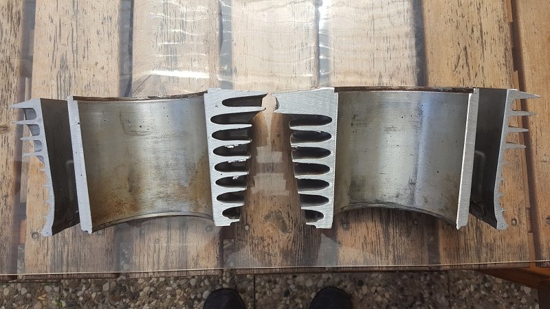

Hallo :tach:

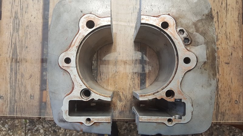

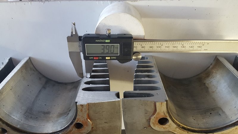

Wer wissen möchte was noch übrig bleibt wenn der Zylinder für eine 95èr Laufbuchse
aufgebohrt wurde. So sieht das aus.
Beiträge: 4456
Re: Projekt 570-ccm-Motor
entscheidend ist ja wohl der aussendurchmesser der Buchse... das würde mich interessieren.
Beiträge: 1240
Das steht doch schon auf Seite 57 unten.
Außendurchmesser innerhalb des Zylinders 102,5 mm. :wink:

Klasse so etwas mal zu sehen. Das hat glaube ich noch niemand zuvor gemacht. Mich hatte das in der Vergangenheit immer interessiert wieviel an Material stehen bleibt beim Verbau größerer Laufbuchsen.
Beiträge: 1240
Die 600'er Buchse ist nur minimal grösser.
Auch auf Seite 57. ;D
Beiträge: 1107
Das haben bestimmt schon viele gemacht. Sie habens nur nicht ins Internetz geschrieben.

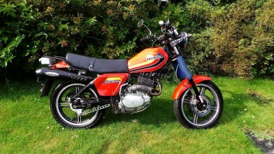

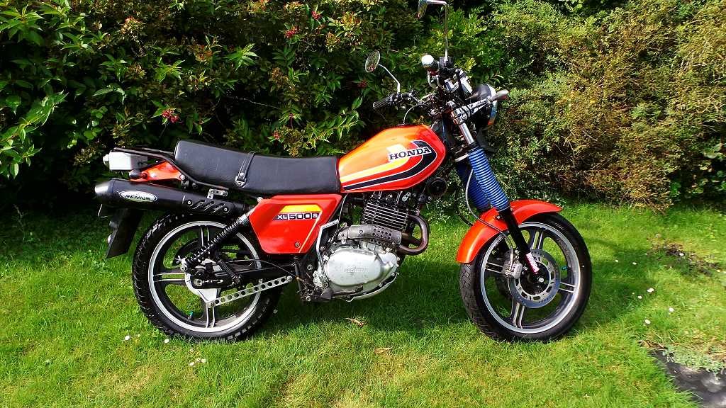

Motor ist eingebaut. :heiss:
Beiträge: 1240

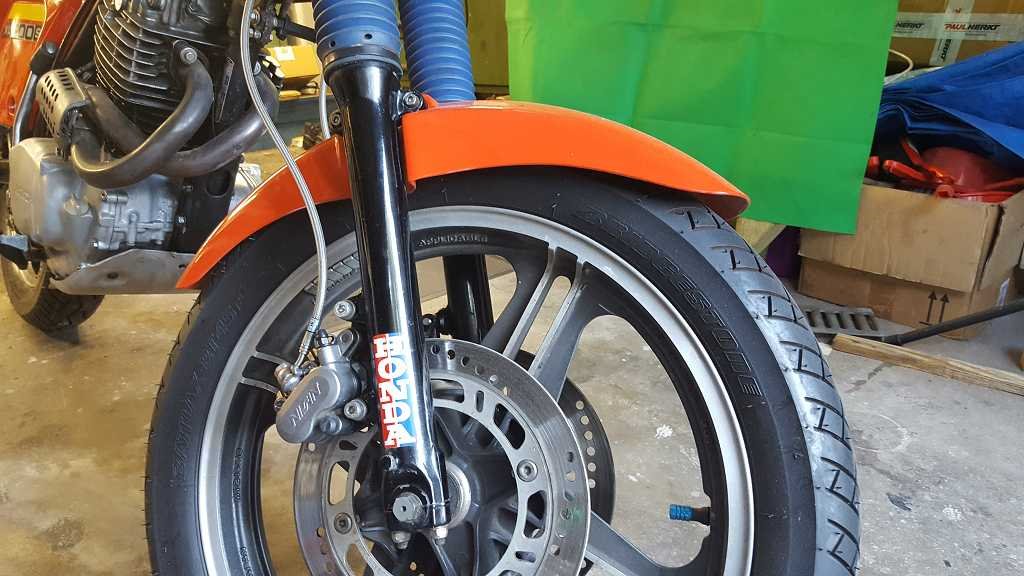

Nur noch schlauchlos: Vorn 100/90x18 BT 45, hinten 4.00 x 18 BT 45
Komplett neue Bremsbeläge original Honda.
Und Hydraulische Kupplung.
Zuletzt geändert von hbmjka am 9. Mai 2019, 19:16, insgesamt 2-mal geändert.
Beiträge: 1240

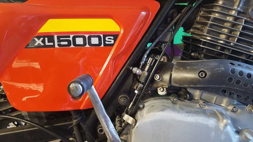

Stahlflex Bremsleitungen Sonderanfertigung von Spiegler.
Beiträge: 1240

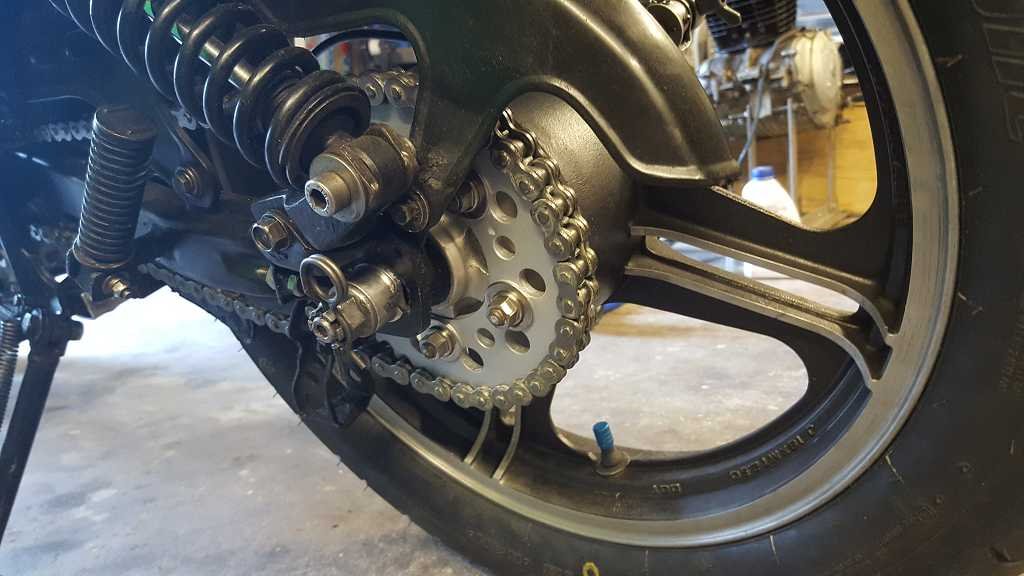

Neuer DID Kettensatz 525 VX - 16 : 36 - Dafür mußte
am Motorgehäuse etwas Material weichen.
