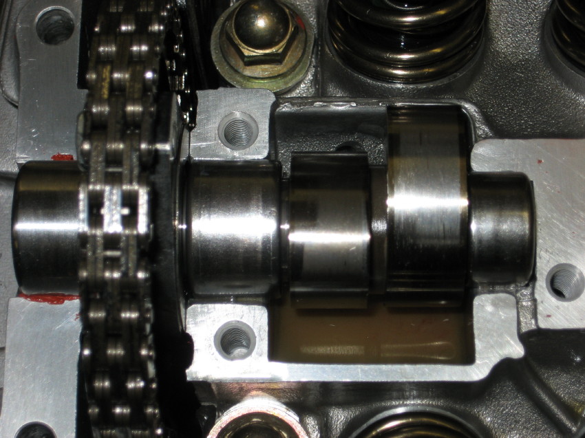

also sache ist ich habe noch einen kompletten kopf allerdings ohne nockenwelle zu hause liegen bei dem die lagerung nicht eingelaufen ist.gute köpfe sind ja rar und deswegen wollte ich ihn zu versuchszwecken benutzen,und das mit der nockenwelle mal ausprobieren,wenn die ohne zu bohren da rein passt wäre das ja perfekt
du kannst es mir glauben meinen derzeit verbauten Motor habe ich schon vor 2 Jahren damit ausgerüstet. Passt zu 100%.

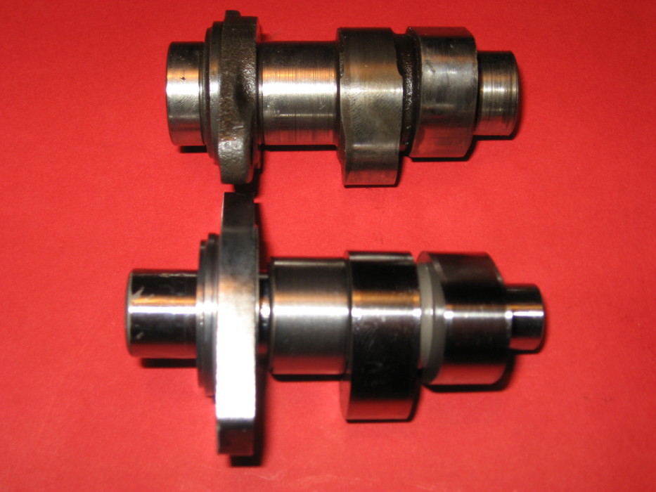

Geht das eine alte ausgeschlagene Nockenwelle runterzudrehen und dann mit Nadellagern versehen :?:
Reicht dann die Wandstärke noch :?:
Wird wohl mit dem mittleren Lager eh nicht gehn aber die äusseren sind wohl am ehesten hin und ausgelutscht.

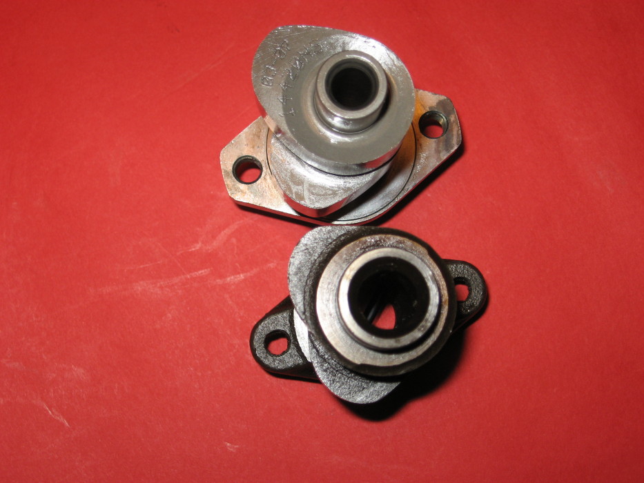

Hallo Aigor,
nein wird nicht gehen. Nockenwelle müßte für das für das rechte Lager auf 14mm abgedreht werden das linke äußere auf 18mm dieses ist zudem zu schmal um ein Nadellager aufnehmen zu können.
Aigor hier zum Vergleich.
Hier noch schnell der Vergleich des rechten Lagers.

Die Bilder sagen alles,geht absolut nicht :!:
Deine neue Welle ist ein kompletter Sonderbau.

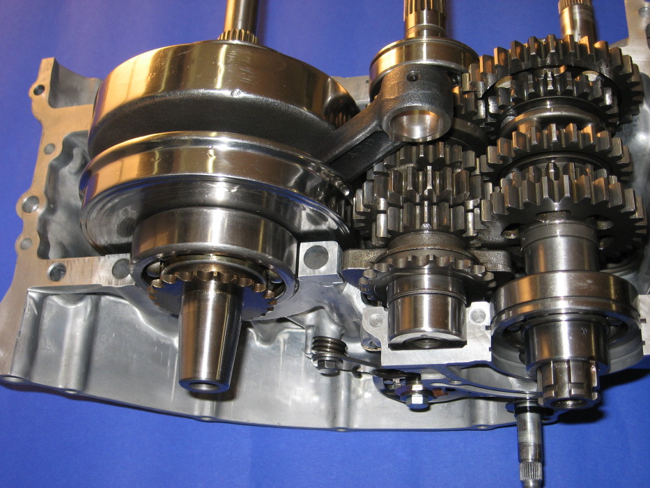

so, nach doch relativ langer Schrauberpause habe ich nun mit der Montage meines 570cm Reservemotor begonnen.
(Der 1. 570 Motor läuft aber nach wie vor störungsfrei wie ein Uhrwerk)

Danke erst einmal,
einige Seiten vorher kann man ja sehen wie ich den Motor letztes Jahr erhalten habe. Das KW-Gehäuse habe ich soeben montiert. Morgen geht es weiter.
