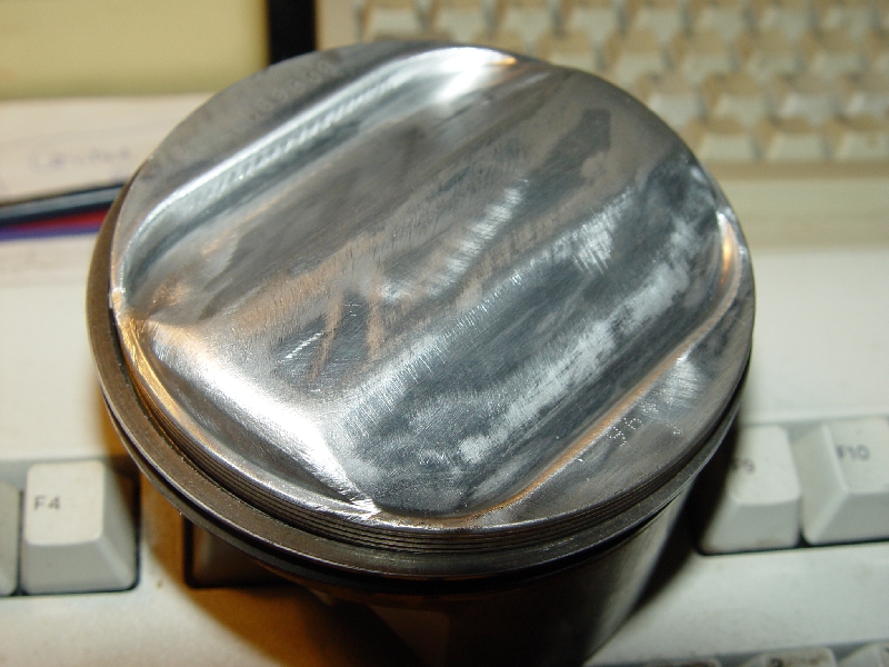

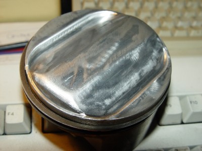

Habe den Wiseco mit hohen Dom eingebaut.
Aber gleich vor dem Einbau die scharfen Kanten und Winkel des Doms abgenommen wie auf dem Bild unten dargestellt (Bild ist von Harald, meiner sieht jetzt aber genauso aus). Das Abnehmen der Kanten halte ich für notwendig, da nach der Bearbeitung die Klingelneigung so gut wie weg ist.
So das 90.00mm Modell mit einem 90,09mm Zylinder habe ich ausgelitert.
Dominik hat mir mit der Formel gehofen.
52,5 ccm Öl bei OT bis Mitte Kerzenloch ergeben mit Pi und ... 10,7 zu 1 Verdichtung.
Morgen werden ich den neuen Kolben testen.

lang ist es her - habe nun den 90er Wiseco bei meinem "Ersatzmotor" auch endlich ausgelitert.
Bei mir kamen 11,5:1 raus. Zwar nicht so viel wie bei Dominiks Kolben, aber doch schon einiges...
