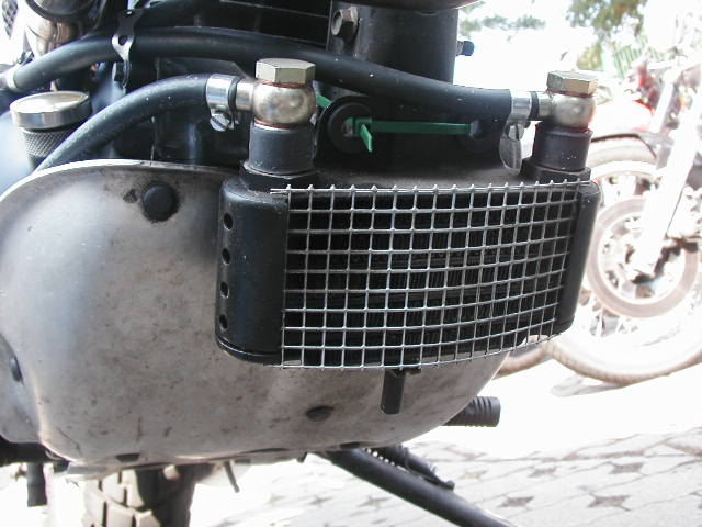

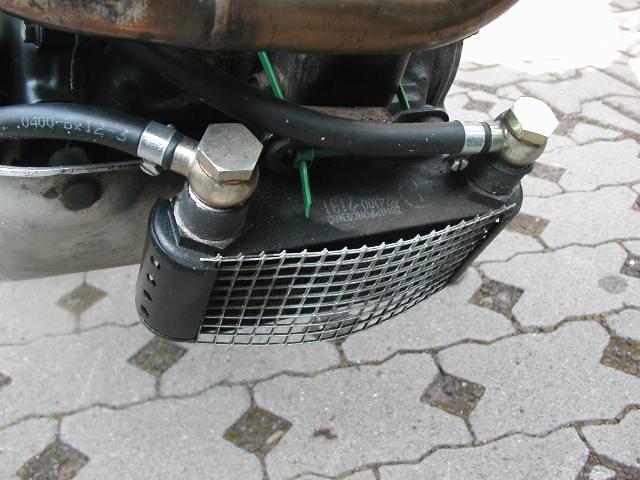

Ich habe den Umbau noch erweitert - um die Messung der Temperatur nach Ölkühler. Ich wollte für mich klären, ob dieser Ölkühler (im 80%-Nebenstrom-Betrieb) schon hinreichend groß ist für meine Zwecke. Bis heute habe ich 600 km zurückgelegt :
Hier die Daten bei 28 Grad Umgebung :
Ölstand = max, Ölsorte 15W40, Strecke 40 km, v-max = 110 km/h, Ölwannen-Temp-max = 115 Grad,
Ölkühler-Ausgangstemp-max = 35 Grad, d.h. 7 Grad über Umgebung.
Mein Fazit : Für mich ergibt sich kein weiterer Handungsbadarf. Ich bin zu frieden.
mfg Hans-Thomas

XL500R-ÖlKühler-Erfahrungen.doc
MotorNr : PD01E* mit ca 35.000 km
Hallo Gemeinde !
a.) Seit 4.000 km und 12 Monate fahre ich diese Konfiguration.
b.) Position : über Frontkotflügel mit langer Ölzuleitung (ca. 3 sec Förderbeginn)
Nachteil: minus 8 cm Federweg (jetzt 20 cm ohne Last auf dem Seitenständer stehend), für mich akzeptabel, bis jetzt kein Durchschlagen.
Vorteil: voll im Wind : AustrittsTemperatur = Umgebung
b.) Ölverbrauch :
alt : kein Kühler, Ölstand-Max = + 7mm gegen Orginal-Messstab, 0W40-Öl und 15W40 (alles mögliche ausprobiert, wegen zu hohen Ölverbrauches) => 1,2 L/1.000 km; beobachtete ÖlTemp-max = 160 Grad
neu : obiger Kühler, Ölstand-Max = Orginal-Max-Messstab, 20W50-Öl (08/15-Öl allso) => 0,5 L/1.000 km; beobachtete ÖlTemp-max = 120 Grad
Mit freundlichen Grüßen
Hans-Thomas

Hallo volkerxl,
ich fahre kein Gelände, aber ich denke der Öhlkühler und die darüberliegende Lampe lassen sich höher setzten, so daß die orginale Freiheit dann wieder hergestellt ist.
mfg Hans-Thomas
Beiträge: 6301
nun freiheit das eine, steinschlag und aufsetzen das andere.

Hallo volkerxl,
Steilschlag ist kein Problem : sitzt über dem Kotflügel.
mfg Hans-Thomas

Beitrag von XL_TUX »
hi
nicht steinschlag von dir selbst erzeugt sondern steinschlag vom fordermann
könnte brobleme machen
mein vorschlag wäre so ein gitter wie hans-thomas es gemacht hat nur mit etwas mehr abstand zum kühler
greets TUX

Hattest Du schon erwähnt was für ein Kühler das ist?
Merzenich962
Beiträge: 66
Registriert: 8. Februar 2003, 00:26
Beitrag von Merzenich962 »
Hallo Kristian,
es ist ein Ölkühler von : Yamaha XJ650 4K0 und XJ 750 11M. Ich denke aber, daß Yamaha diesen einfachen kleinen Kühler öfter eingebaut hat.
mfg Hans-Thomas
