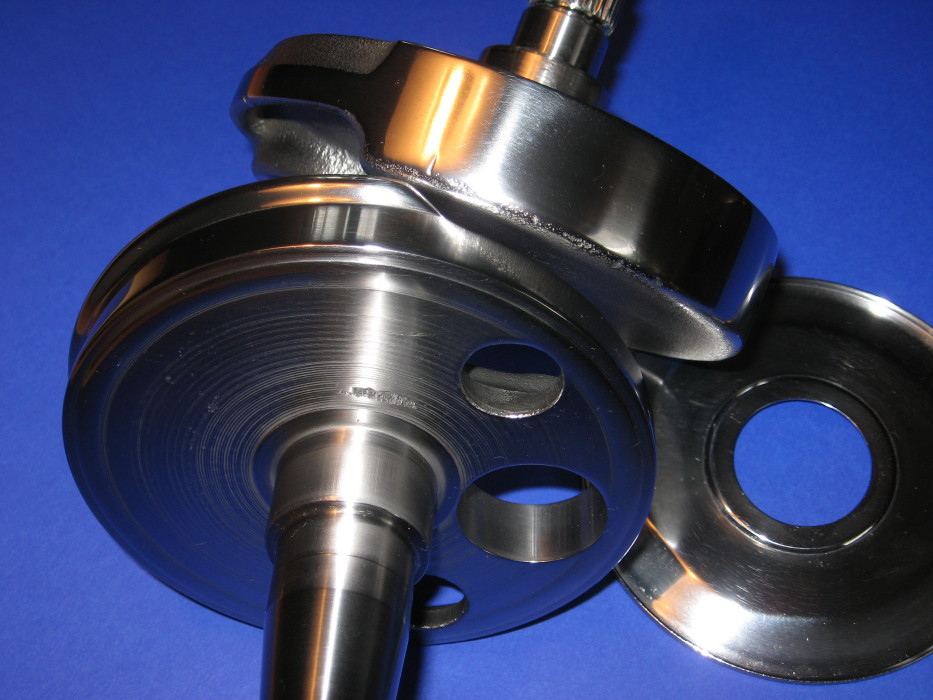

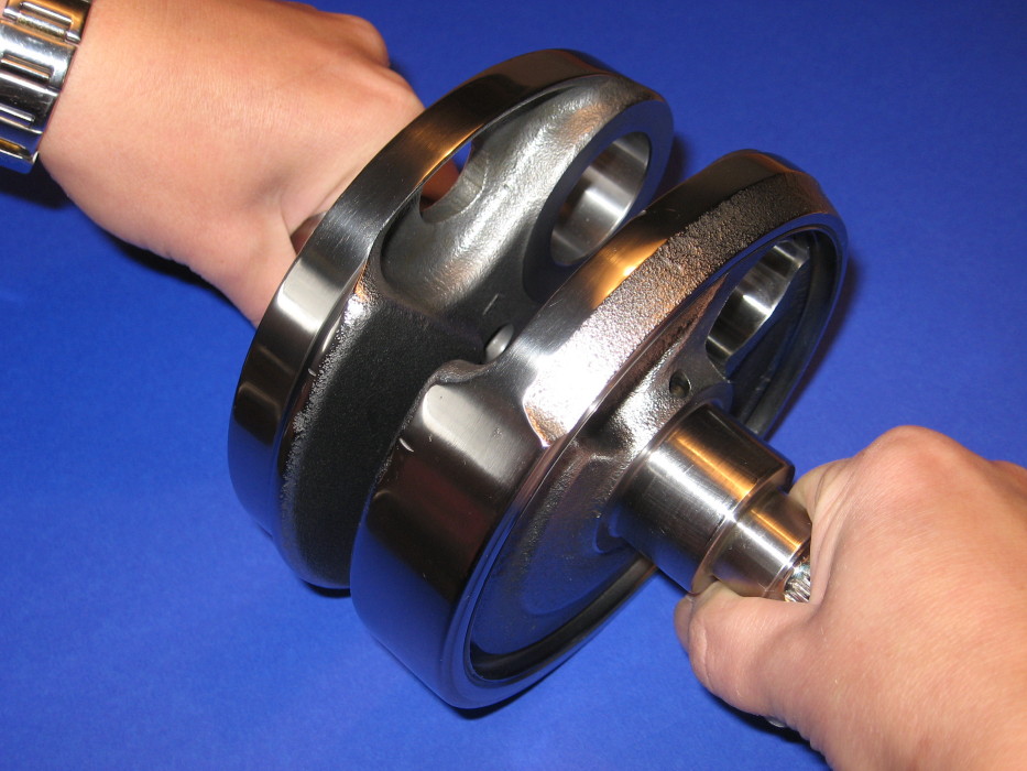

habe nun endlich nach endloser Schleiferei und Poliererei meine verrostete (einige Bilder vorher) Kurbelwelle hergerichtet. Da das neue bestellte Pleuelkit noch auf sich warten läßt, ist ein zusammenpressen im Moment nicht möglich. Bilder folgen.
eins hab ich noch....
Sieht toll aus. Ist der Hubzapfen eigentlich tatsächlich so lusch eingepresst wie es immer heißt?
in wie weit der Hupzapfen nun fest, mittelfest o. bombenfest verpressst ist mag ich nicht zu beurteilen. Der neue wird aber bei mir jedesmal sicherheitshalber mit Loctite eingesetzt und hat bei allen meiner Wellen bislang gehalten. Allerdings läßt sich eine XL Welle schnell und recht ohne Mühe zentrieren wohl aufgrund des nicht allzu fest sitzenden Zapfens. Es gibt Leute die verusseln leider die Welle mit wenigen Handgriffen.

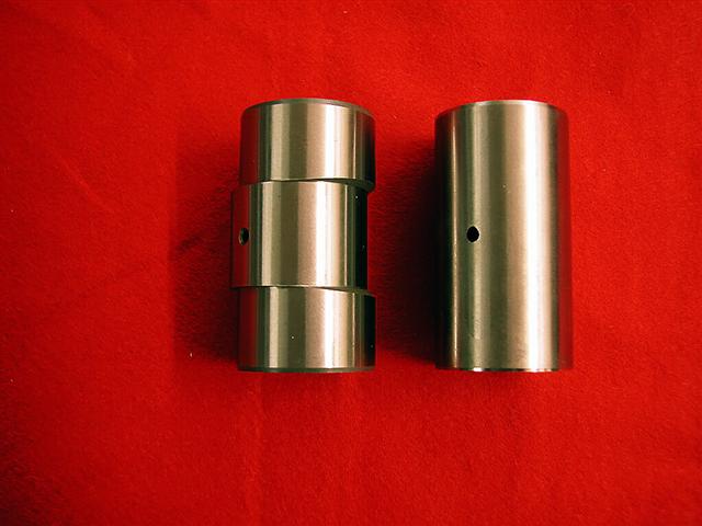

hallo volker,
wenn schon ein neuer zapfen > teste mal einen excenterzapfen mit 1- 2 mm mehr, da kommen noch etliche ccm zum vorschein.
bei hub 81mm = 574ccm und bei 81,5mm 577ccm ; 82mm ergibt stolze 581 ccm was rekord wäre! (alles mit bohrung 95mm)
Hi Peter,
hier ist er.

hallo volker,
wusst ichs doch !!!!!!!!!!!
s.
Beiträge: 908
Beitrag von s. »
Dominik hat geschrieben:Sieht toll aus. Ist der Hubzapfen eigentlich tatsächlich so lusch eingepresst wie es immer heißt?
Die sitzen halt bei Honda vergleichsweise locker, weil das Passungs-
übermaß recht klein ist.
Wenn man sich aber schon einen Exzenterzapfen leistet, könnte
man das eigentlich gleich mit korrigieren (lassen), indem man die einzupressenden Enden auf einen etwas größeren Durchmesser
schleifen läßt...
Sven

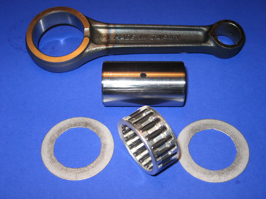

kann nun meinen 570 Reservemotor endlich weiter aufbauen. Das Prox Pleuelkit ist heute eingetroffen.
Hallo Volker,
lecker! :D
Eine Kurbelwelle, die mit einem solchem Satz, ausgerüstet wurde, habe ich im Regal liegen und mache mir immer wieder Gedanken über das Pleuelauge. Ich denke, man sollte das Teil vorab schon mit einer Bronzebuchse versehen. Die XLs sind an der Stelle doch recht empfindlich.
