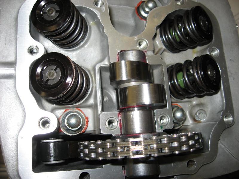

bin nun kurz vor der Endmontage meines 570 Reservemotors. Habe nun den Zylinderkopf montiert inkl. der Megacycle nadelgelagerten Nockenwelle. Ich werde nun mal einige Bilder hintereinander einstellen.

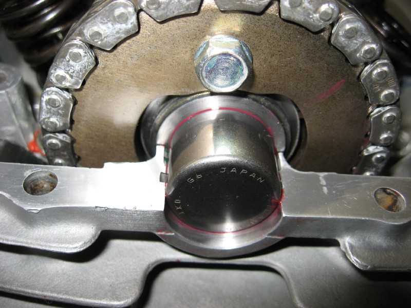

hier schön zu erkennen das innenliegende Lager sowie die Typenbezeichnung der Megacycle Nockenwelle.#
xl500doktor
Beiträge: 161
Wohnort: Cloppenburg
Beitrag von xl500doktor »

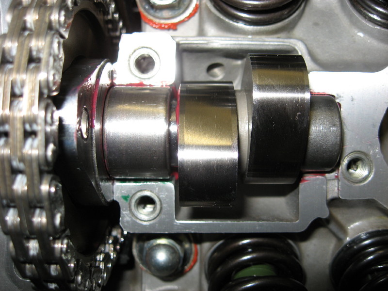

hier die Ansicht des äußeren Lagers.

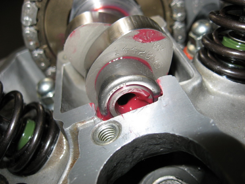

Einfach noch mal eine Nahaufnahme.

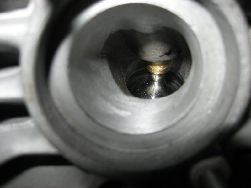

Und nun schauen wir nur mal kurz in die Kanäle!!

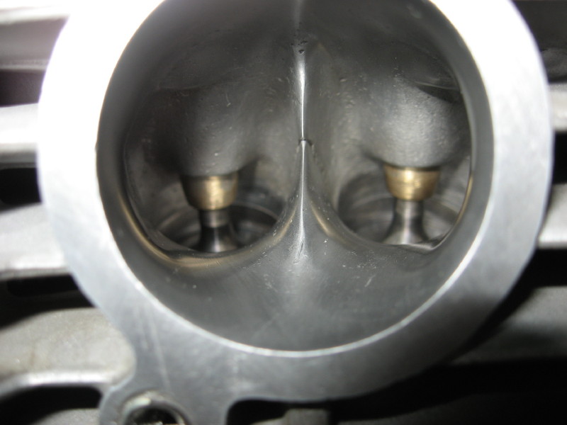

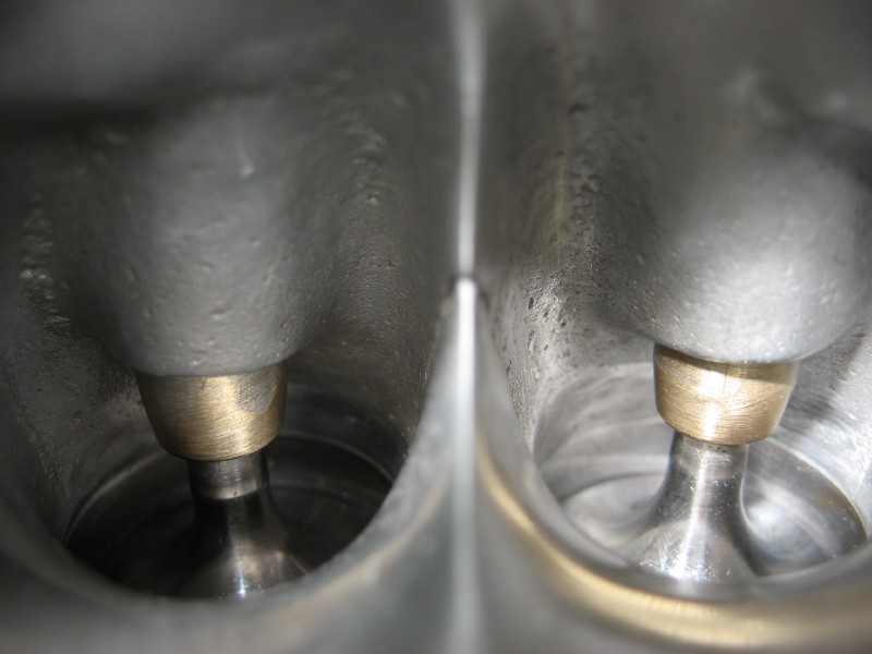

Nochmal etwas näher,
hier sind die notwendigen Bronce Ventilführungen gut zu erkennen.
xl500doktor
Beiträge: 161

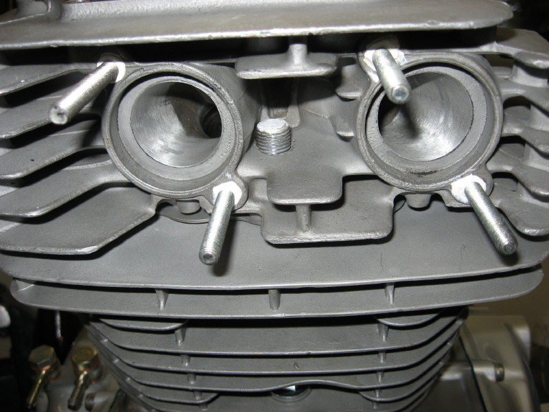

Und zu guter letzt,
die Auslaßseite.

Uii, ganz schön eckige Gnubbel, die Nocken. Schätze mal, das r o c k t.
Sei vorsichtiger mit der "Roten Pest"® unter den Muttern, damit keine Wuzerl in den Ölkreislauf geraten! Am Kopfdeckel nur ganz oberhauchdünn auftragen!
