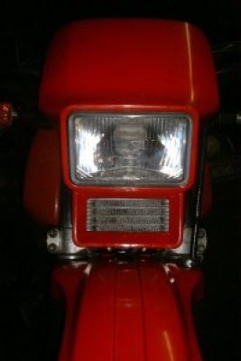

Beiträge: 4445
so sieht das teil an der 500er xl aus!
Estarda
Beiträge: 113
Registriert: 4. Dezember 2005, 13:18
Wohnort: Kröv
Beitrag von Estarda »
Hi Peter.
Was für einen Kühler hast du denn da genau den von der 450er oder
250 er. Sieht auf jedenfall sehr gut aus. :lol:
Wie klappt das mit den Fotos? :cry:
Mfg Marvin
Beiträge: 4445
hallo marvin,
ist von einer 250er (Honda-Nr.: 15600-KZ1-601).
bild einfügen funktioniert folgendermassen : dateinamen auswählen und absenden. die datei muss zwingend auf deinem rechner vorhanden sein!
Zuletzt geändert von peter am 21. Februar 2006, 18:17, insgesamt 1-mal geändert.

Hier noch ein schönes Bild für leite die eine Maske von einer xl 600 R draufhaben.
Danke Peter. ist ja eigentlich ganu einfach mit dem Bild
Mfg Marvin
