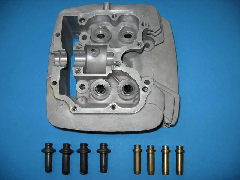

bin im Moment bei der Z-Kopfarbeit. Habe gestern sämtliche Gewinde durch Ensat Gewindebuchsen erneuert.
Des Weiteren die alten Ventilführungen ausgebaut und die Kanäle weitgehends angepasst. Heute habe ich den Kopf zu meinem Tuner gebracht welcher die neuen Ventilführungen "Bronce" einsetzt und den Brennraum aufdreht. Bilder folgen.

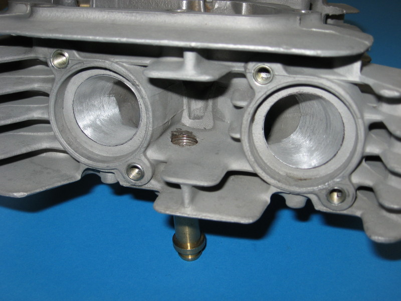

hier kurz die angepassten Ausslaßkanäle.

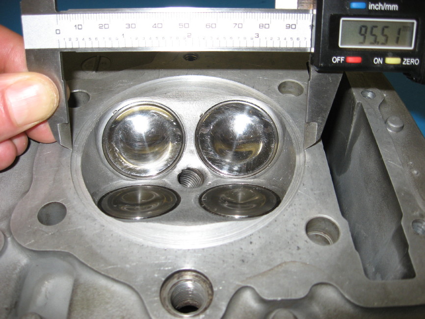

hier wurde der Brennraum auf 95,5mm aufgedreht. 1mm tief.
Im nächsten Schritt wird der Brennraum angepasst.

Wie passen denn die Federn und die (unteren) Federscheiben auf die Bronzeführungen? Passen die denn 100%?

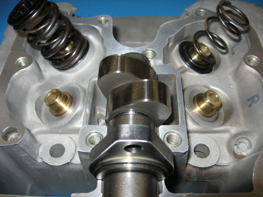

hier auf dem Bild sind nun die montierten Bronce-Ventilführungen sowie die notwendigen verstärkten Ventilfedern zu sehen.
Gabriel wie du siehst passt das alles zu 100% !!

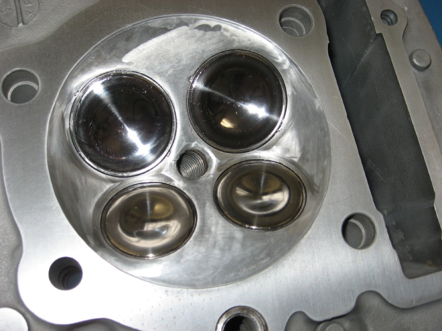

so jetzt habe ich auch den zuvor aufgedrehten Brennraum exakt angepasst.
Zu Gabriel:
Der Brennraum muß zwingend aufgedreht und angepasst werden da ansonsten Klingelnester und ungünstige Strömungsverhältnisse , unerwünschte Quetschkanten etc. entstehen.

Recht hübsch, aber die Quetschflächen hätte ICH nicht weggemacht.

ich habe keine Quetschkanten weggemacht sondern den Brennraum95mm zur Ursprungsform 89mm Serie angepasst.
Welcher Motor besitzt denn so eine ungünstige Brennraumform wie auf dem Bild des aufgedrehtem Kopfes.?
Desweiteren ist der 95mm Wiseco absolut unfahrbar mit unbearbeitetem Brennraum . Der Kolbendom muß zudem abgedreht werden. Ansonsten erhält man eine Verdichtung von über 13,5:1
Die Angaben zur Verdichtung von Wiseco stimmen nämlich überhaupt gar nicht.
Nur wenn Kolben und Kopf bearbeitet werden kommt man zu einem vernünftigem Verdichtungsergebnis im Zehnerbereich.
