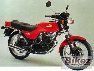

Re: XL250S 20PS eintragen lassen
Hatte gedacht, ich hätt's deutlich gemacht.
Es gibt 3 Varianten dieses Typs des 250er Motors.
Genauso 3 unterschiedliche Vergaser, 2 für die XL, 1 für die CB RS (für Leute die kein Google haben: http://www.bikez.com/pictures/honda/198 ... 0%20rs.jpg, jeder mit nem anderen Durchmesser und der RS mit ner Beschleunigerpumpe.
Der RS-Motor hat noch einige andere Änderungen und den bekommst du mit ziemlicher Sicherheit nicht eingetragen.
Die Doubleporttöpfe sehen an der XL auch etwas ulkig aus, hatte ich dran, fällt aber auf.
Die 3 Mehr-PS, wirst du kaum beim Fahren merken, nur an der Höhe der Versicherung, wär mir den Act nicht wert.
Kauf die ne 500er, meine Empfehlung.
Greetz, der Geier
